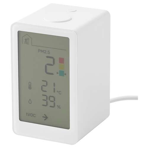

Hello à tous
IKEA va sortir un nouveau capteur d’air
Il y a moyen de le faire fonctionner avec jeedom (en tout cas l’ancien modèle Vindriktning)
Hello à tous
L’ancien model n’est pas du tout connecté donc non. Le nouveau sera zigbee donc oui.

Tres bonne nouvelle, c’est mon regret actuel car dans notre pièce de vie j’ai un Multisensor 7, qui certes fonctionne bien, mais n’affiche rien physiquement.
De plus l’alimentation USB me laisse espérer des fréquences de rafraichissement intéressantes.
Sauf prix démesuré je vais sûrement rapidement m’en équiper, je ferai un petit retour dès que j’aurai pu le tester.

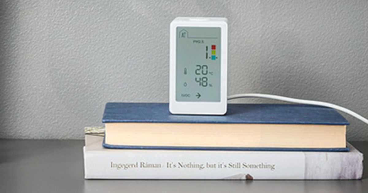

Ca arrive ![]()
Par contre 40 euros ça fait mal…
a comparer a du netatmo qui ne fait pas tout ça
Ça sera 29.99 finalement.
Dispo a Caen, Metz, Strasbourg et Paris Nord. Les integrations dans certains plugins ont déjà commencé mais ne sont pas terminées

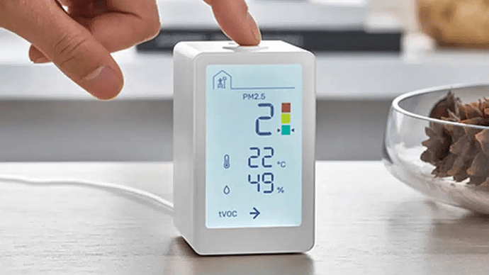

Pour le moment, je n’ai réussi qu’à l’inclure, les commandes sont vides, j’ai fait une demande de création pour le plugin Zigbee.
Sinon le capteur est petit mais les infos sont très lisibles, il ne fait pas « toc »,
Il est livré avec un cordon USB C mais sans chargeur, et la notice est très complète
La température et le taux d’humidité remontent bien,
Par contre le taux de particule non.
J’ai créé une commande 1::1066::0 pour le MP2.5
Et en faisant une lecture de l’attribut dans la configuration du module, j’arrive à avoir un chiffre, par contre, il ne s’actualise pas. En modifiant le cron de l’équipement toutes les 5 minutes, le MP2.5 s’actualise.
Autre remarque, la température remonte au °C, il n’y a pas de décimale.
J’ai des doutes sur les mesures MP2.5 , la valeur est très basse « 3 », pour une maison « saine » la mesure doit être entre 0 et 35, à voir après un usage prolongé.
