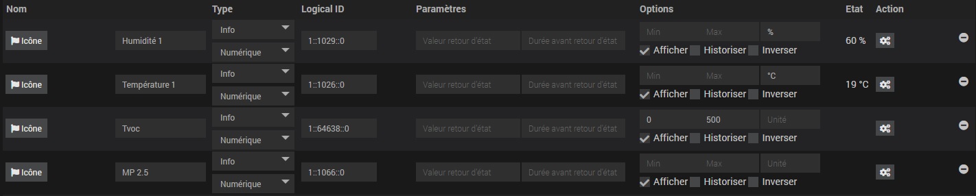

En faisant quelques recherche, j’ai trouvé le Tvoc (Composés organiques volatiles totaux)
Logical ID de la commande 1::64638::0
Cependant lorsque je fais une lecture de l’attribut dans la configuration du module, j’ai une erreur
Cet attribut doit avoir une valeur entre 0 et 500.
Avez-vous une idée ?

Oui j’ai réussi à l’inclure mais si j’ajoute les commandes comme ci-dessous, je n’ai rien qui remonte. Quelque chose m’échappe

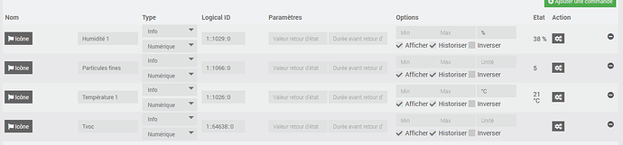

Bonjour Otnarac,
Je n’ai pas eu de remontée d’information de suite j’ai due attendre. et il me manque une donnée à savoir le Tvoc « reste a 0 » Ci dessous mes éléments
J’espére que cela pourra vous aider
