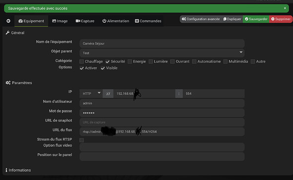

Bonjour je viens d’acheter la camera EZVIZ CTQ3N et je rencontre le meme problème que pas mal de monde sur le plugin camera, impossible d’obtenir le flux rtsp alors que ça fonctionne tres bien sous l’application Ezviz, sous Jeedom Connect et sous VLC…
J’ai testé avec /H.264 ou /11 ou h264_stream, changer le port 554 ou 80 et même sans le port, de désactiver le chiffrement image dans l’application ezviz… idem…
J’ai essayé pas mal de choses tjs ko sous jeedom, je pense que je vais devoir renvoyer la camera, j’ai vu sur oe forum HA ils ont apparemment des problèmes similaires, tant pis…
Voila si cela peut aider ma config qui fonctionne à la différence que j’ai laissé de toutes lettres l’utilisateur et password qui est noté sous la cam de mémoire…
Je viens de voir en détail en effet cela fonctionne si on indique l’url du flux mais personnellement pour avoir une belle qualité je souhaite streamer le flux RTSP et quand on clique avec la EZVIZ cela ne fonctionne pas
