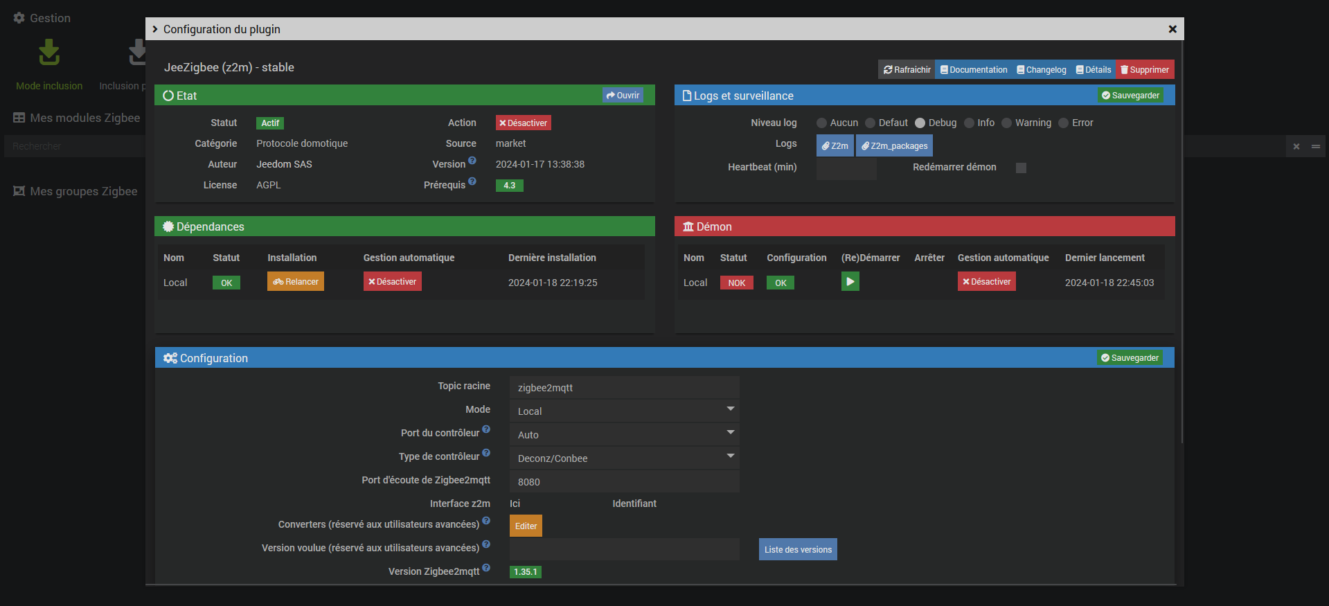

Ca ne sert à rien. La configuration de zigbee2mqtt avec le Plugin jeezigbee n’est pas dans ce répertoire.
Mettre le port du contrôleur sur /dev/serial/by-id de dresden_elektronik.
Pour l’erreur yaml, il manque probablement le paquet apt php yaml, ou la configuration ou extensions php est incorrecte pour la prise en compte de la lib yaml (ce qui est possible si la Jeedup a une particularité de configuration).

Suite conseil @akenad , j’ai mis la bonne valeur pour « Port du controleur » (ok, j’avais rate cette etape mais j avais compris que « auto » devait fonctionner)
Relance des dependances → log:

Pourquoi avoir fait cela? C’est le plugin qui gère cela pour vous, si vous voulez faire la gestion par vous même, il faut installer zigbee2mqtt et utiliser un plugin mqtt générique. Vous mélangez les usages, amha.
