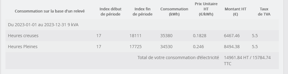

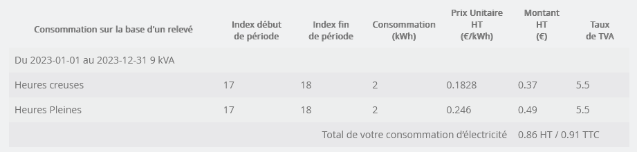

J’utilise le plugin depuis peu, je prend les informations via le Lixee Zlinky_TIC. mais je trouve bisard que sur l’onglet facturation j’ai pas grand chose dans les index :
conso_teleinfo.csv.zip.txt (1,4 Mo)
conso_current.csv.txt (57,9 Ko)
conso_jour.csv.txt (15,3 Ko)
Je comprend pas trop pourquoi peu être une problème de configuration.

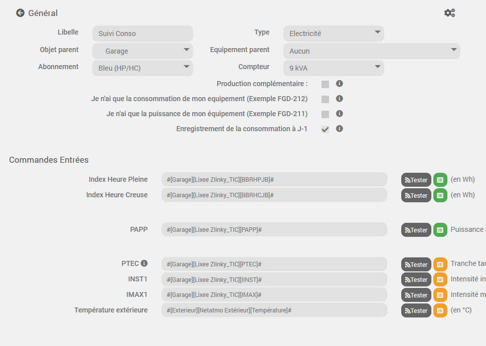

Les index reportés par Zlinky sont en KWh. sur ta configuration, tu dois faire x1000 sur
BBRHPJB et BBRHCJB.

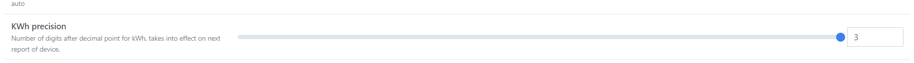

De plus, sur l’interface zigbee2mqtt (onglet « settings specific »), tu dois pousser le curseur vers la droite sur la valeur KWh precision.

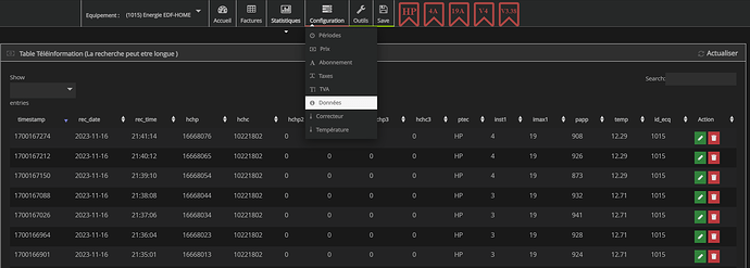

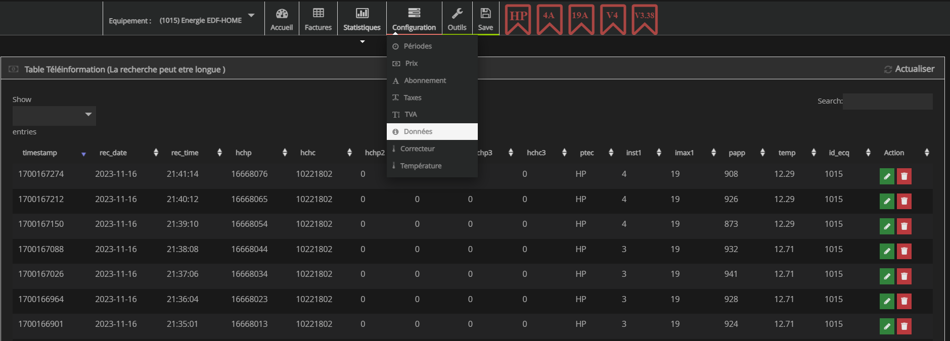

Merci je viens de le faire, par contre la modification ce fait que sur les données de maintenant, je dois sans doute modifier à la main dans la table conso_teleinfo de ce que j’ai vue ?? pour les données d’avant aujourd’hui??? ou cela ce fait tous seul ???
Je sais pas trop comment mis prendre du coup.
Tout est là…
Par contre, pour les recalculs, il faudra attendre demain
J’ai fait la mise à jour plugin ce matin.
Par contre les nouvelles données sont bien correct avec la modification données, mais les anciennes données sont toujours pareille il n’y pas la correction dessus cela ce fait pas automatiquement je pense qu’il faut que je le fasse à la main dans la base mais laquelle modifer pour cela veux pas faire de bourde.

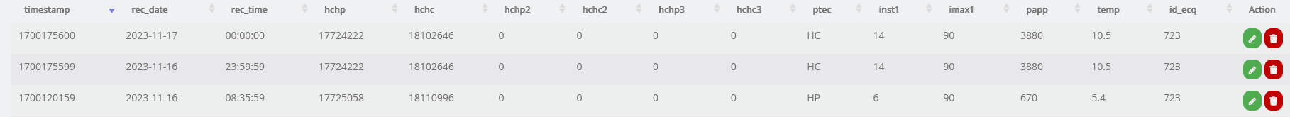

Nouvelles données depuis modification :

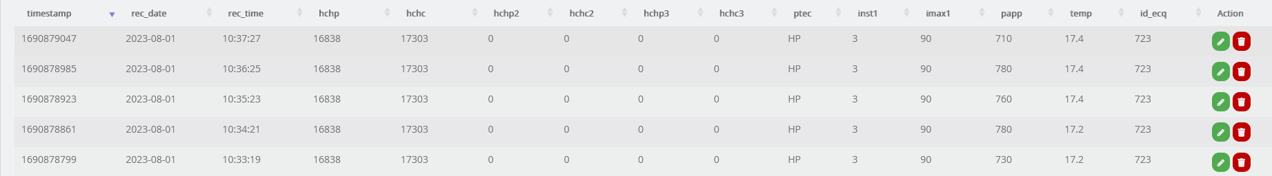

Ancienne données sans la modification pris en compte :

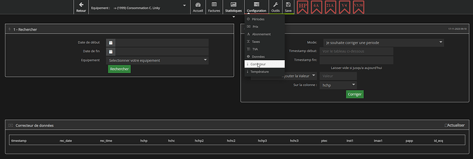

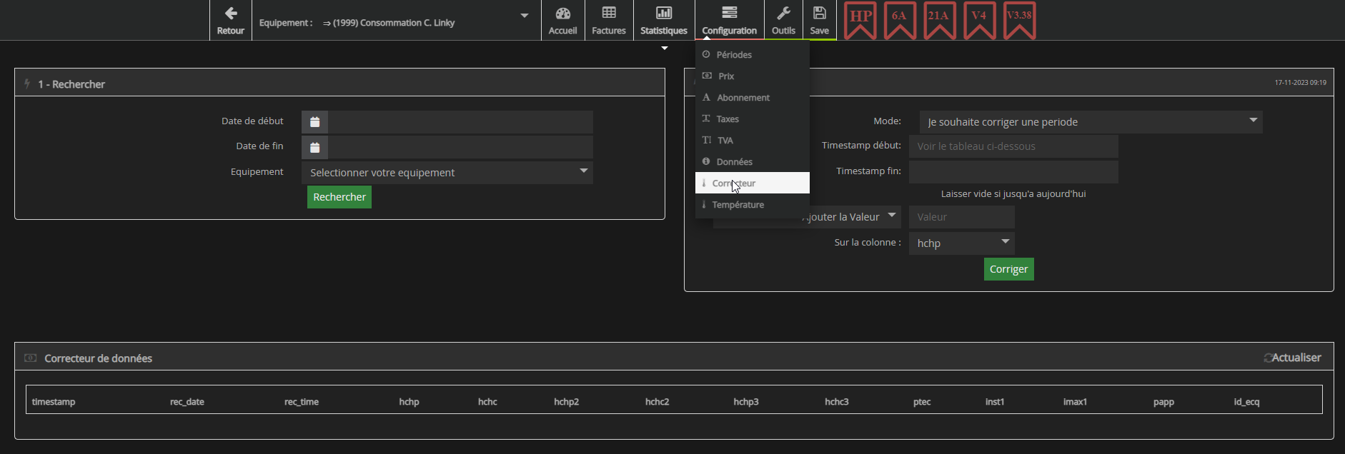

Il faut la correction avec le correcteur:
Il faut multiplier par 1000 les données avant que tu fasses le changement de paramétrage: Faire bien attention à la période que tu modifies pour bien toucher que les données nécessaires
Merci,
Il y a une limite à la modification? j’ai fait le mois d’aout actuellement mais rien ce passe (on peu le voir quelque part la modification en cours? Par contre quand j’affiche par 100 les entrées et que je le fait la manipulation ça le prend direct vais devoir le faire par page de 100 du coup.

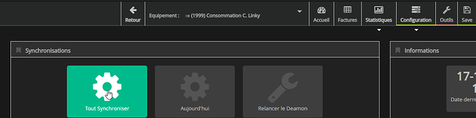

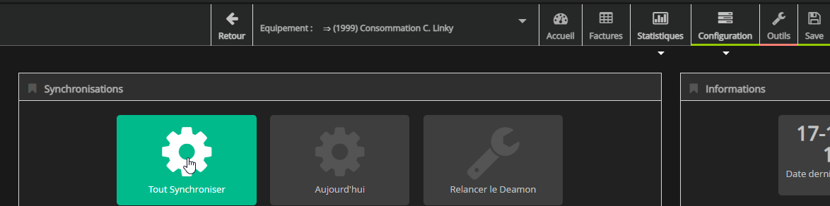

Il faut faire synchroniser tout pour que cela s’applique à la table conso_jour
Merci c’est bon, c’est plus correct à vérifier les données pour voir si ressemble à EDF.

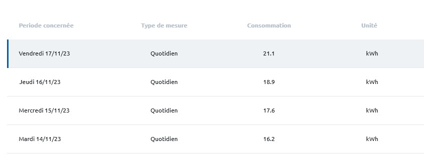

Si tu veux je fait mon relever conso via Lixee Zlinky_TIC connecter sur mon linky comme certain on, mais je reçois tous les mois part mail ma conso de EDF chez pas pourquoi d’ailleurs comme ma pièce jointe ci-dessous et je regarde si c’est la même chose avec le plugin conso.
Je l’utilise depuis peu donc les informations je l’ai est pas depuis le début de l’année je commence juste au mois d’aout vue que j’ai mis le Lixee Zlinky_TIC ce mois la.
Le but serais de faire des économie certes comme tous le monde.

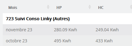

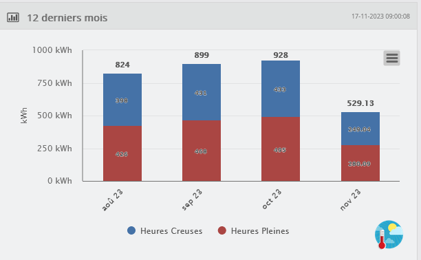

La j’essaye de comprendre pourquoi j’ai chez EDF un conso d’octobre à 509kwh alors que via le plugin conso j’ai 928kwh une grosse différence je trouve pourquoi ???
Je sais pas si je m’explique bien.
Oui, ton écart n’est pas normal. Mais comme tu étais mal paramétré au niveau du plugin, peut-être que ça explique le problème. Pour vérifier, sur ton fournisseur d’électricité, tu peux avoir la consommation par jour. Il te suffit de comparer un des derniers jour avec la consommation relevée sur le plugin. Tu sauras si le correctif a eu un effet et que maintenant c’est bon.

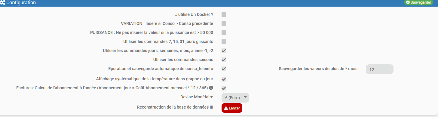

Il y a un truc qui ne va pas et que je n’avais pas vu, tu as coché la case J-1, il ne faut pas dans ton cas. Ca décale tout d’une journée. Et dans ce cas les remontés sont cohérentes.
J-1 c’est quand tu utilise le plugin ENEDIS
Oui en effet elle était cocher je viens de la décoché je vais attendre de voir du coup.
