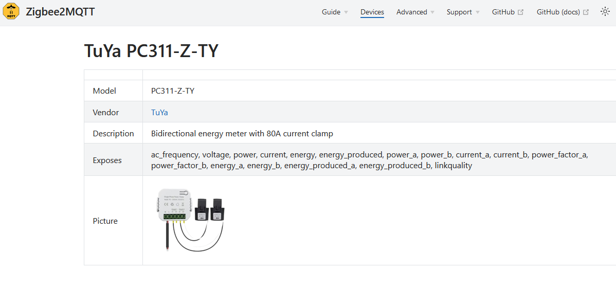

D’accord et que pensez vous de ces pinces, visiblement bidirectionnelles, intégrables dans Jeedom en zigbee, et moins couteuses que les Shelly :
Merci.

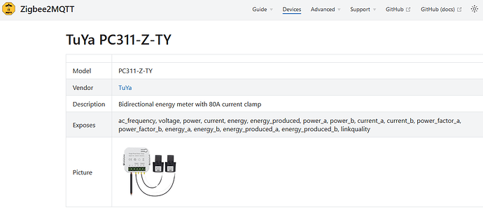

Je viens d’installer cela sous DeconZ et ca marche bien donc 2 nouveaux modules ont été commandés ce matin :wink:
Peux-tu m’indiquer précisément les modules que tu as commandés ? Merci.
sous deconZ j’ai ca:
et ca correspond au lien du 2ème message du sujet:
