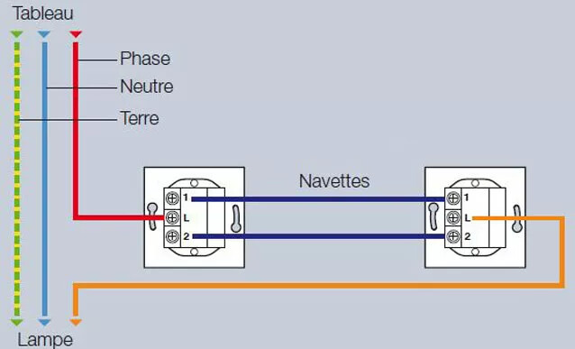

Si je comprend bien se que tu dis, tu a une phase coté retour lampe(interrupteur a droite de ton image)
et c’est bien ici aussi que tu peut récupérer une phase

Normalement les couleurs de tes navettes sont de la même couleur et le fil qui est sur ton commun et d’une autre couleur
Donc tu débranche le fil qui est sur ton commun de ton va et vient et tu le branche sur le s2
le fil qui était sur ton commun de ton va et vient tu le met sur Lout (c’est ton retour de lampe)
la phase que tu va récupérer tu la met sur L in

j’ai un fil orange sur (1) du va et vient = navette
un fil orange sur (2) du va et vient = navette
un fil violet sur (L) du va vient = retour lampe
donc le violet je le prends du va et vient et je le mets sur L Out (je débranche le fil du plot (L) du va et vient et je le branche à la place sur L Out du SonOff)
par contre sur S2 je met lequel ?
bonjour
le fil violet qui est sur L du va et vient tu l’enlève et tu le met sur Lout du Zmini
ensuite tu récupère un morceau de fil tu le câble sur le L du va et vient et tu câble l’autre bout sur S2 du Zmini
ensuite tu récupère une phase(tu a dit que tu avait une phase qui passait par ton interrupteur) et tu le câble sur Lin du Zmini

A l’époque je m’étais servi des schémas sur domotique-store.fr qui sont très clairs et correspondent au câblage réel :
En te limitant aux entrées du module sonoff, ça revient au même.
EDIT : le sonoff ne se comporte pas pareil. S1 sort une phase. Voir Cablage SonOff ZBMINIL2 sur va et vient - #43 par Ultraboss
Ce schéma a parfaitement fonctionné avec la reprise de phase existante en L in.
