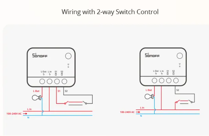

En regardant la doc Sonoff, la S1 serait plus comme une sortie de potentiel qu’une entrée :

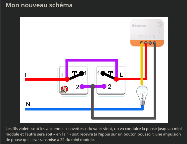

J’aurais tendance à vouloir du coup relier également la navette de l’inter 1 sur le S2 aussi.
Ca tombe bien c’est ce que Sigalou avait cablé mais avec des poussoirs :
Si quelqu’un peut confirmer également ?
