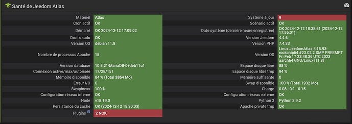

Et la page Santé :
Qu’est ce que je peux faire ?

Pourquoi ne pas mettre à jour votre jeedom? On en est à la version .19 maintenant et pas mal de bogue de la 4.4 on était resolu depuis la 4.4.6
J’évitais de trop modifier la structure actuelle mais j’ai donc fait toutes les mises à jour, et cela ne change rien au démon de Boxio qui ne se lance pas.

Le plugin openzwave ne fonctionne pas sous debian 11, c’est dit et redit depuis des années.
Salut @Fidjial
Je pense que tu n’arriveras jamaus a faire fonctionner boxio sur ta jeedom atlas celle ci n’installe pas python 2.xx par defaut.On le voit dans la page santé contrairement au pi
