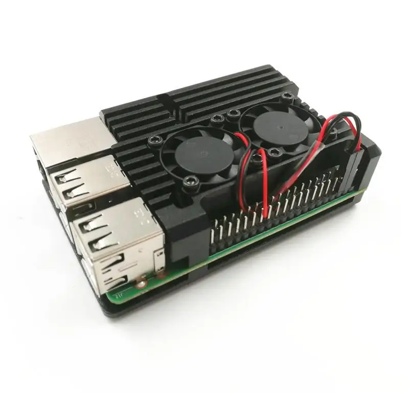

j’achete un bon gros radiateur chez ali
Bonne et Zoli base
