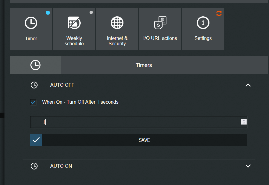

Le Shelly 1 le fait :

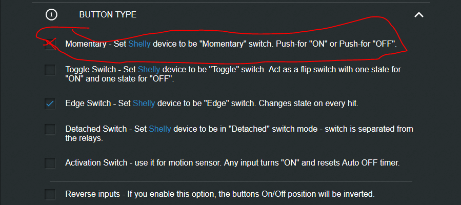

Edit : en y réfléchissant, d’autres configurations combinant le timer (voir ci-dessous) et une config de type « edge switch » doivent fonctionner. Bref, avec le shelly 1 tu sauras faire.
On peut le configurer tel que si il y a une coupure de courant, il se rallume à off même si pendant la coupure il était à on.
On peut le configurer pour qu’il se remette à off au bout d’un certain temps
