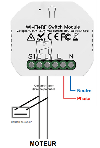

Le module WIFI MOES TUYA-MM1S10ALP (MS-104) est peut-être une solution. Il peut commander une charge libre de potentiel :
Mais attention je pense qu’il ne faut pas y brancher votre bouton poussoir, Je brancherais plutôt le bouton poussoir en parallèle sur L1/L OUT.

Dans votre cas il faut un actionneur pour envoyer un ordre (une impulsion sur le circuit du bouton poussoir). Inutile d’avoir un déclencheur car vous pouvez brancher le bouton poussoir en parallèle.
Merci pour tout le temps consacré !!! Je vais commander ce module et je reviendrai probablement pour le branchement ;-p
Tant que je sais garder mon poussoir fonctionnel en plus de la domotique, ce module, je peux aussi le caser près du moteur :slight_smile: Merci, vraiment !!!

En ce qui concerne le module MOES il faudra le programmer pour qu’il fonctionne comme un bouton poussoir c’est à dire Ouvrir, attendre 1 seconde puis fermer.
