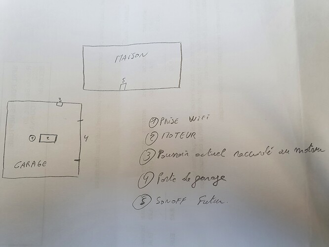

oui le moteur est raccordé sur une prise électrique pilotée par une appli mais ensuite elle le sera par Jeedom. Je joins un petit dessin ;-p
Pour le futur Sonoff en 5, ça ira tout seul mais ce serait top qu’un appui sur le bouton 3 existant active également la prise 1 ! C’est plus clair ainsi ? Le nouveau module sera dans le blochet du 3 ![]()
Mais je ne comprends pas l’utilité de la prise wifi (1) ? C’est le bouton poussoir qui lance l’ouverture/fermeture de la porte alors à quel est l’intérêt de piloter l’alimentation du moteur ? Quelque chose m’échappe !
