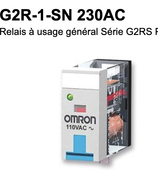

Si ton contacteur était déja relié, il l’était au neutre du 230 VAC !!! (à vérifier mais normalement c’est comme ça, et si il avait été relier à la phase, tu aurait envoyé la phase du 230 V dans le module, tu l’aurais vite remarqué… Attention danger ! Quand t’es pas CERTAIN de toi, mets un schéma ici, c’est pas une garantie, mais franchement mieux que rien. Typiquement, là, on t’aurais dit que ça n’allait pas)
Du coup: Si ton relais actuel coupe bien le neutre de la bobine du relais chauffe eau
Tu peux:
Prendre un petit relais piloter en 230 V (comme celui-ci + son embase.
Fais un schéma si envie, et on le corrigera si besoin.

Quand tu auras ton relais + nouveau capteur, fais moi un petit retour avant de brancher …
