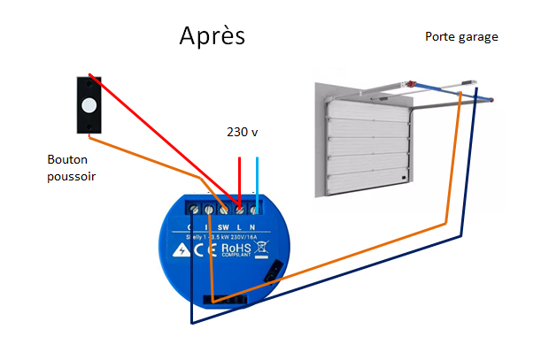

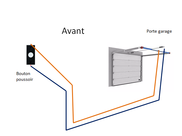

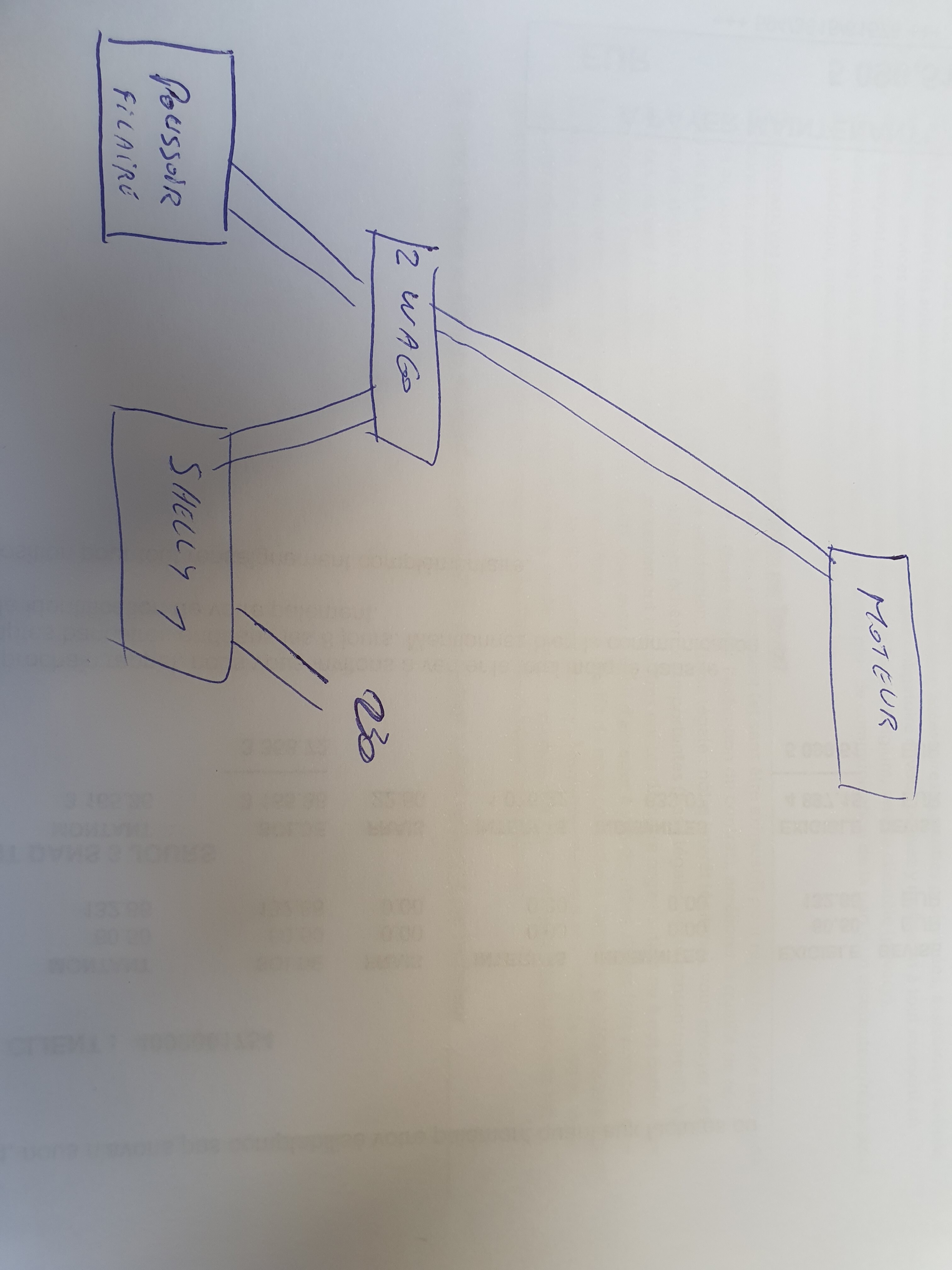

Voilà le Shelly 1 est installé et grâce à vos conseils ça fonctionne presque parfaitement ! Pour les néophytes comme moi, je joins un schéma du câblage réalisé.
En l’état, le bouton poussoir filaire ne me permets pas d’activer la prise du moteur via Jeedom; je dois l’activer via l’appli. Je ne sais pas si le Shelly peut recevoir l’info qu’on a appuyé sur le bouton ?

Non en l’état vous ne pouvez pas savoir que le bouton poussoir est appuyé. Pour cela il faudrait brancher le bouton poussoir sur l’entrée (SW + Phase) du Sheely 1.
ok merci ! Je reviendrai avec un beau schéma pour avoir confirmation et je testerai avec le second Shelly lorsque j’aurai réussi à les intégrer à Jeedom :slight_smile:
Comme dit Laurent,
Il faut que tu fasse un branchement de ce type :
Comme ça, shelly1 sait si quelqu’un appui sur le bouton poussoir.

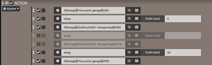

Le scenario que j’ai montré juste avant est lancé sur appui d’un bouton zigbee. Il active la prise et simule un appui sur le poussoir physique devant le Shelly 1.

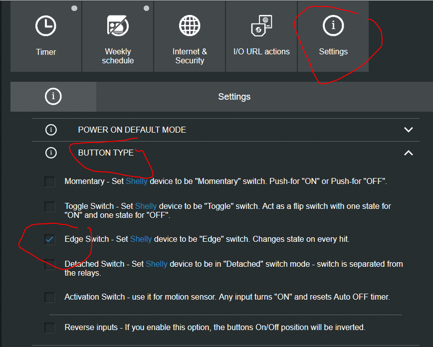

Tu as configuré quoi comme type de bouton ?

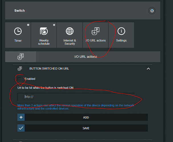

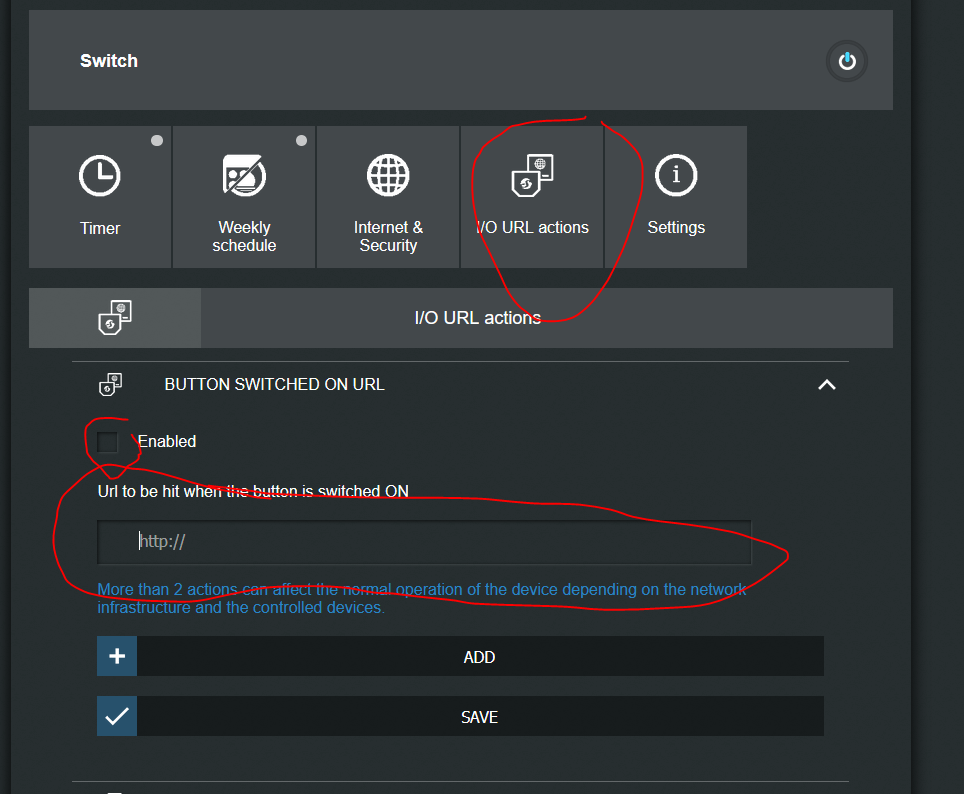

Plus largement, tu comptes faire du MQTT ou simplement utiliser la fonction qu’il y a dans l’interface web
Si tu veux faire du MQTT, toujours via cet interface, tu t’es configuré en MQTT à internet et security de ton shelly ? tu as installé MQTT avec jeedom ?

Si vraiment ton problème n’est que de récupérer l’info comme quoi on a appuyé sur le bouton, l’autre solution, que je n’ai jamais utilisée est certainement plus facile.

Le type de bouton est le premier « Momentary » Je n’ai rien configuré comme action I/O.
