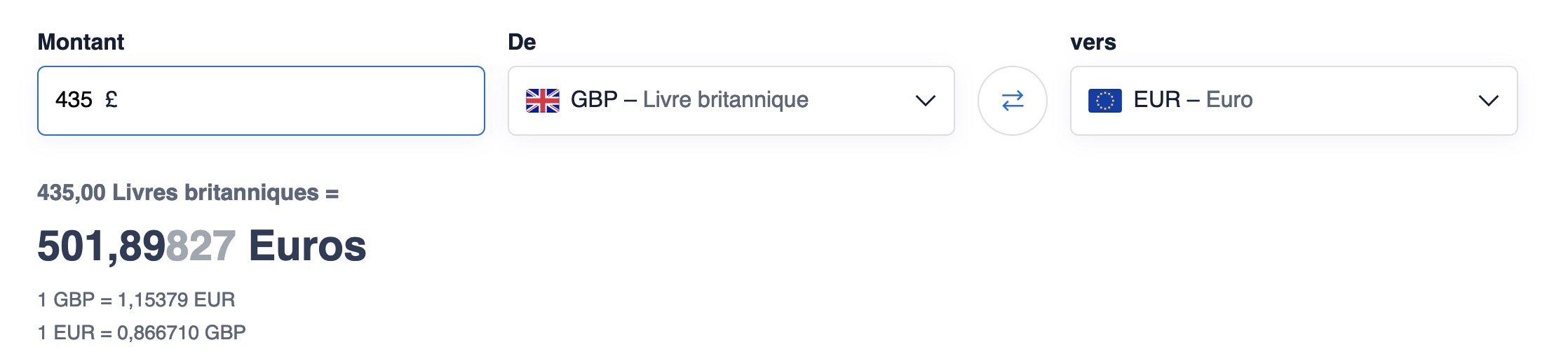

@benj29 , c’est bon elle est installée ? Tu l’as commandé sur le site officielle et combien tu l’as payé ? Sans option je la vois à 650€ TTC hors livraison (@rennais35000 ,tu l’as eu moins cher que ca ??). Il faut rajouter un cable ou il y est ?
Je l’ai reçu mais pas encore montée.
L’installation sera faite par un pro, assurance oblige.

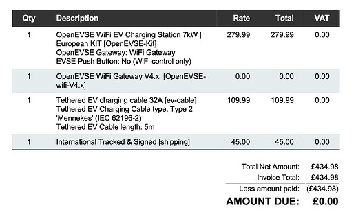

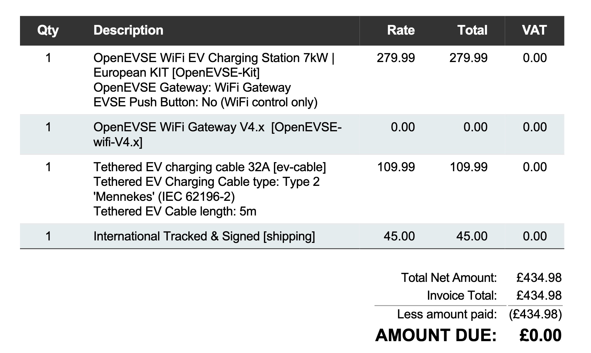

J’en ai pour beaucoup que ça. Dans les 350 + frais de douane + livraison, de mémoire 450€ total.
La prise ici :
(la moins chère et RAS) :
Ok merci pour ton retour, tu l’as prise ou cette borne a ce prix la stp ?!

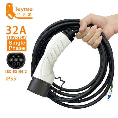

Ok pour le câble en plus, dommage qu’il ne soit pas fourni avec…
De retour de weekend :slight_smile:
Ok merci mais ce n’est pas sur le site officiel c’est ca ? Vous trouvez n’importe quel revendeur en Angleterre et vous achetez ?
J’avais commandé là :
https://openenergymonitor.org/

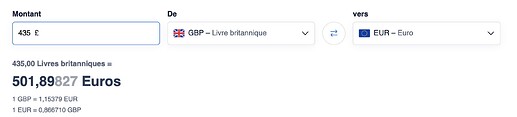

Ok on est d’accord mais le prix est plus autour de 600€ voire plus…
