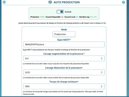

Dans l’onglet Auto production on lui donne le topic mqtt qui remonte ta production.

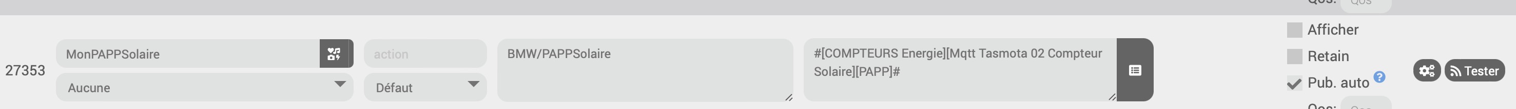

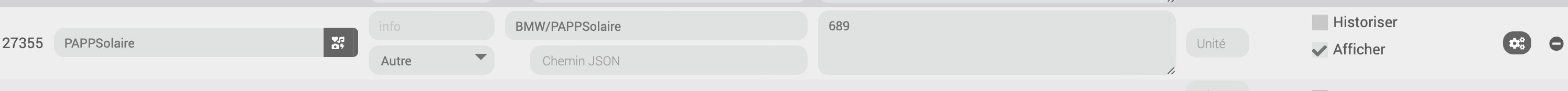

En fait on renseigne une action de cette manière là :
et ça te la transforme automatiquement en info qui est publiée dans un topic sur le broker et ensuite utilisable partout dés lors que tu appels le bon topic.

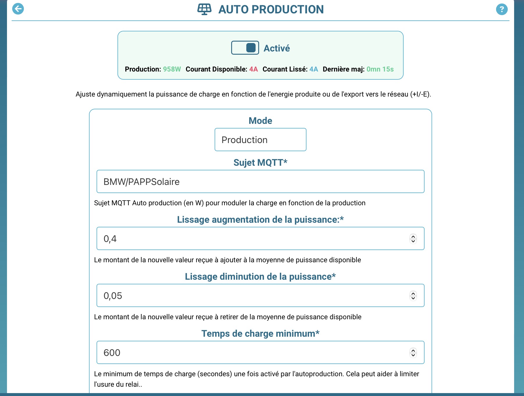

et là tu vois que c’est bien le topic BMW/PAPPSolaire que j’ai renseigné dans Auto production sur l’Openevse.
C’est en fait la valeur de mon équipement qui remonte ma production quel qu’il soit que je lui ai transmis ainsi.
