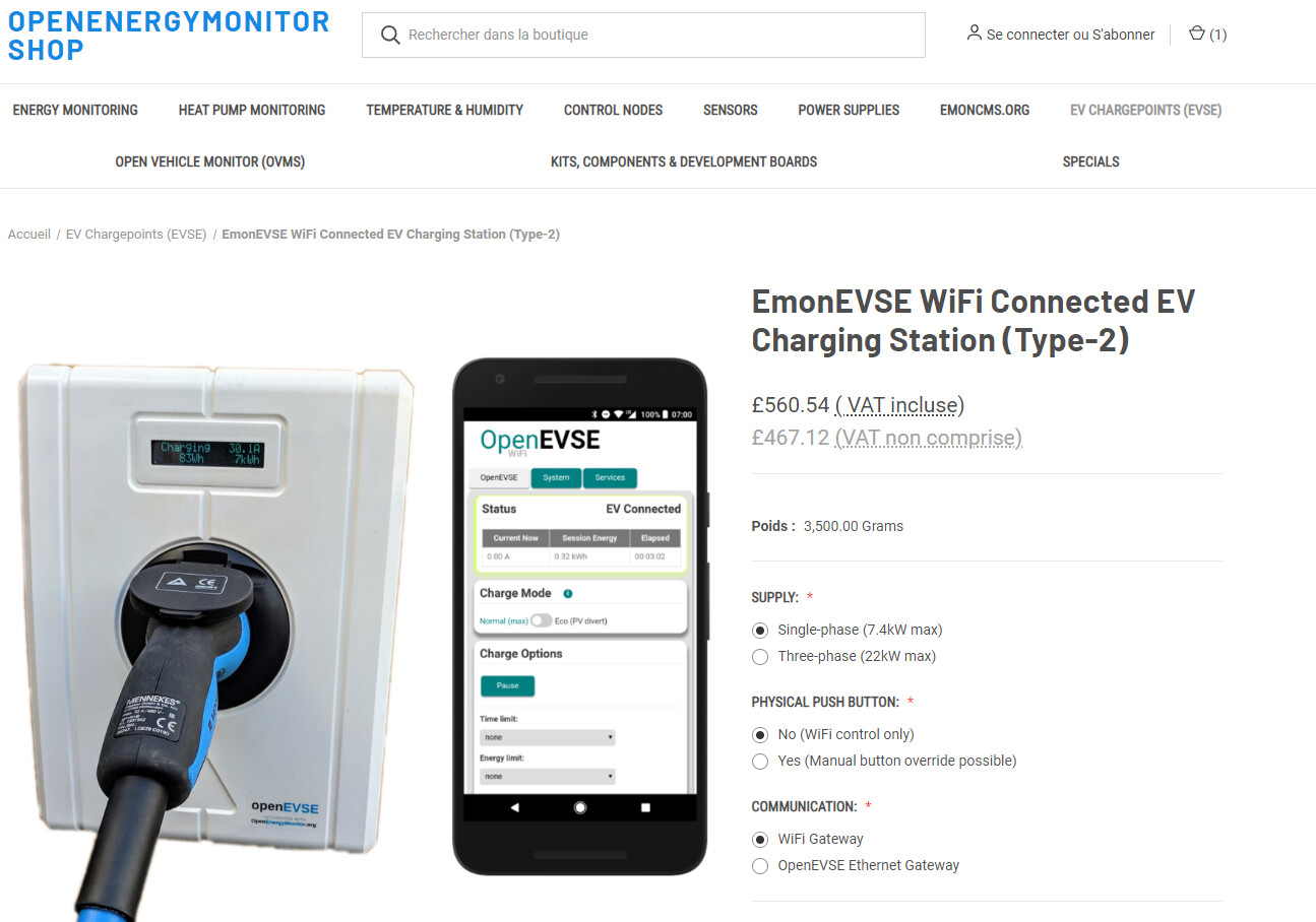

Borne vehicule electrique
Comment tu as le 435 pounds ??
Moi j’ai:
Soit 646€ hors livraison
Et encore je vais prendre la version avec Bouton et Ethernet…
ma commande date de plusieurs mois, l’inflation sur les composants est passée par là malheureusement :cold_sweat:

  • Etant donné que je vais faire faire tout ca par un pro (ligne+pose) je me dis qu’il pourrait etre interessant de mettre une borne pour pouvoir charger à 32A, etre aux normes et avoir le credit d’impot de 300€… Je pensais mettre une prise elec 32A mais cela ne semple pas aux normes. Du coup, j’étais parti sur une openEVSE par ex mais ca fait du 700€-300€ donc 400€ en plus
  • Je me dis qu’une borne « basique » comme celle-ci me semble pas mal et serait « payée » par le credit d’impot: https://www.amazon.fr/QUBEV-Unité-chargement-EV-Étanchéité/dp/B07WV579VB

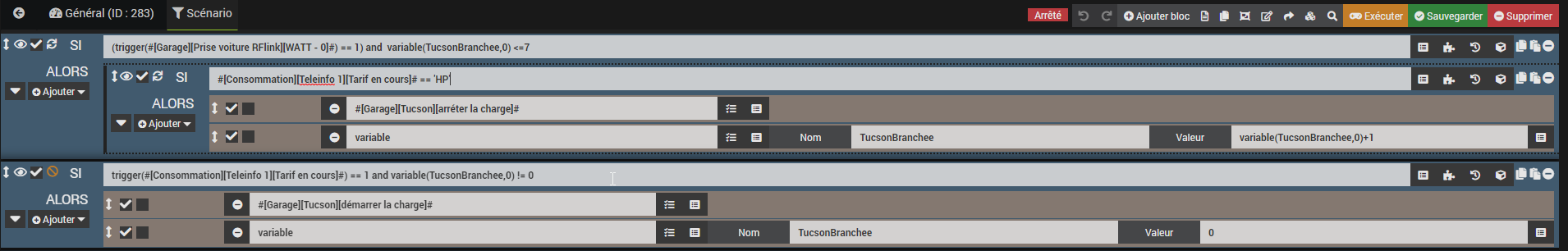

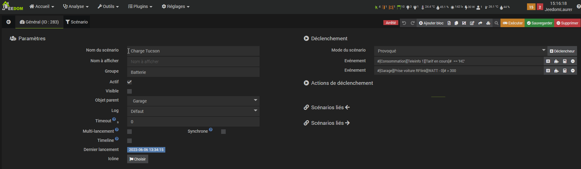

En ce qui me concerne, j’ai une voiture hybride rechargeable. J’ai installé moi-même une prise GreenUp, et le pilote la recharge via le plugin Hyundai-Bluelink + une pince owl sur la ligne.
Je ne charge que pendant les HC.
Le principe de fonctionnement:
  • Quand j’arrive chez moi, je branche la voiture
  • Elle se met en charge. avec la pince OWL je détecte la charge. Si je suis en HP, j’arrête la charge via le plugin et je mémorise que la voiture est branchée, si je suis en HC je laisse la charge se faire.
  • Quand les HC arrive et que j’ai mémorisé que la voiture était branchée, je lance la charge via le plugin
Ca marche nickel depuis plus d’un an. Auparavant, au début je programmais via l’apk Bluelink la charge pendant les HC en définissant les horaires. Mais j’avais des fonctionnements erratiques. Parfois pas de charge, parfois démarrage plusieurs heures après. J’ai même essayé en programmant directement sur la voiture, et c’était pareil. Leur système de planification est mal foutu et pas fiable.
Depuis que j’ai mon système tout est carré.
