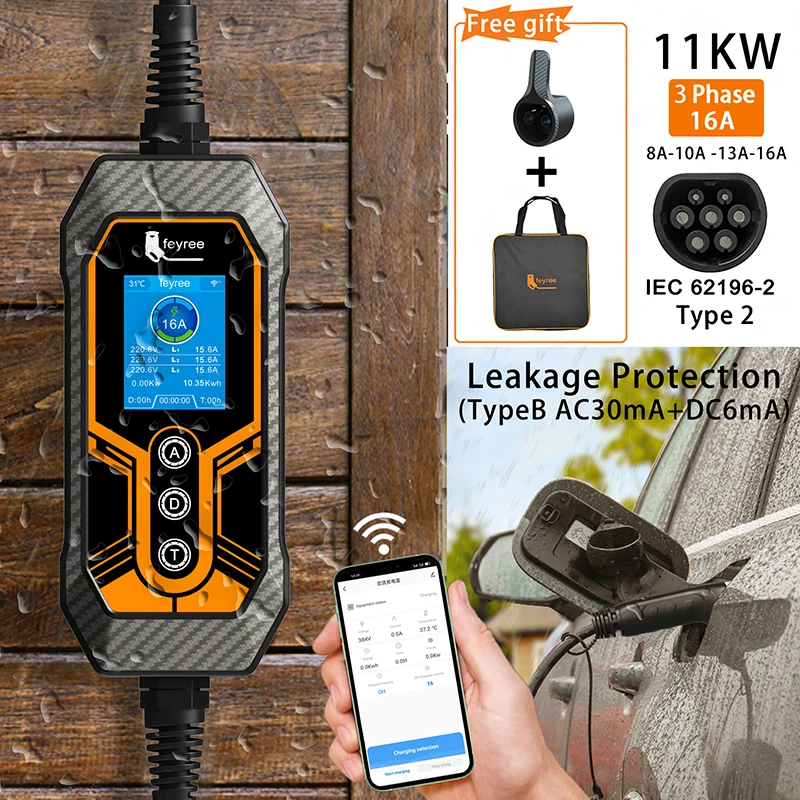

J’envisage l’achat d’un chargeur portable Feyree.
Mon cas d’usage est de pouvoir limiter la puissance de charge à 8A/10A/13A Amp en fonction de ce qui est soutiré sur les 3 phases pour éviter de surdimensionner mon abo.
Je suis en tri, tempo, 15 kVA, je vais passer à 18 kVA.
L’installateur me recommande 22 kVA;) la puissance souscrite en Tempo passe de 18 kVA à 30 kVA (+155€ sur l’abo
) . Je préfère éviter
Et je souhaite aussi éviter de disjoncter ![]()
Est il possible de faire varier le courant de charge pendant la recharge via le plugin ?
Ou bien Off, changement de courant de charge et On ?
l’appli peut faire varier de 8 à 16 donc a priori et sans garantie : oui dans cette plage.
Sur ma borne, je peux faire varier l’intensité pendant la charge depuis le plugin. La reactivité est bonne, largement dans les délais de reaction du linky qui est plutot tolerant sur les depassements de puissance.
Je fais une charge ce soir, je verifierai que celà fonctionne toujours.
Par contre c’est sans garantie sur le CRO indiqué, que je n’ai pas testé…
Bonjour vous pouvez me confirmer que depuis le plugin on peut changer l’intensité comme l’on souhaite sans avoir arrêté la charge ou débrancher la voiture ?
Je confirme qu’avec ma borne branchée sur ma MG ZS EV 2022, l’intensité peut se régler depuis le plugin pendant la charge.
Merci pour ta réponse
