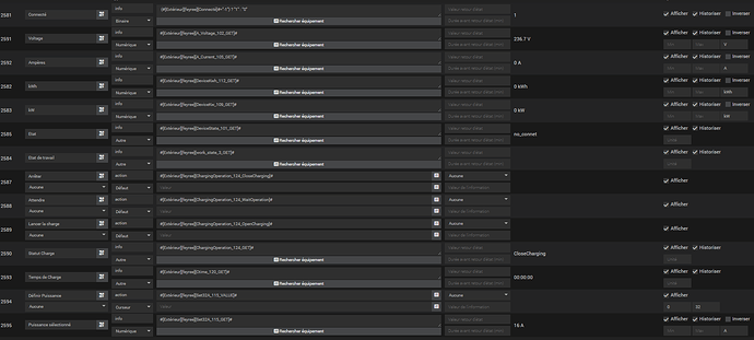

J’ai installé aujourd’hui une borne Feyree 7kW mono « nouveau modèle », tout est Ok sur l’application Tuya, sur Jeedom l’équipement est bien remonté dans le plugin, j’ai créé à la main les différentes informations (tension, intensité, puissance, …) mais je ne parviens pas à créer les commandes pour démarrer/arrêter la charge.
Est-ce que je dois créer juste une commande vers le DPS 112 comme indiqué plus haut ou il y aurait aussi une valeur à donner à la commande ?
Ou alors est-ce que le plugin aurait dû me créer les commandes directement ?
Je ne parviens pas à trouver de endpoint sur l’interface IOT Tuya qui me permette de lister les DPS d’actions, je n’obtient que les informations que j’ai déjà paramétrées.
Pour l’instant j’en suis rendu là :
edit: ok j’ai trouvé en créant 3 boutons sur DPS 124 avec les valeurs « OpenCharging », « CloseCharging » et « WaitOperation » :sunglasses:

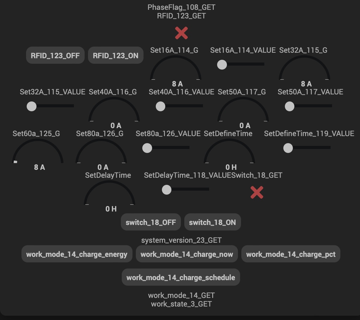

J’ai acheté et installé aujourd’hui cette borne, le modèle 7kW mono dernier modèle.
Pas de problème pour tuya, bien que ce soit mon premier pas avec tuya, merci Bernard la doc est complète.
Donc là j’ai des commandes qui se sont créées, j’ai laissé en Création minimale. Correct ou pas ?
Et ensuite j’ai besoin de votre aide puisque vous avez de l’avance sur moi pour décoder les commandes que je dois garder pour charger, stopper etc … et celles que je peux ne pas afficher.
Par avance merci
Bien cordialement
Voici ce qui a été créé automatiquement.

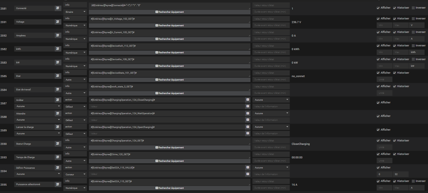

Je te met une copie d’écran du virtuel que j’ai créé.
Il y a peut être des choses a améliorer.

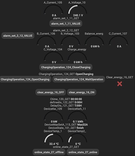

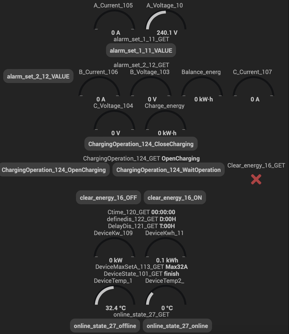

Bonjour. Merci car grâce à votre message, j’ai modifié l’inscription DP sur Tuya Iot pour ma borne de recharge, et tous les DPS remontent bien…. D’ailleurs je n’ai lu nulle part une explication à propos de ces DPS, je ne sais même pas à quoi correspond cette abréviation…À présent, je vais tenter de créer un scénario qui envoie mon surplus PV vers ma borne Feyre….si une bonne âme pouvait m’adresser un exemple de scénario incluant des commandes pour faire varier l’intensité, démarrer la charge ou l’arrêter,ça me serait bigrement utile pour créer le mien…Merci à tous.Pat

merci pour l’ensemble des informations qui me permettent de paramétrer une borne Feyree fixe de 7.6 kw dont voici une première partie des DPS :
|101|Etat|
|102|Voltage|
|109|kw|
|110|Température|
|112|kw/h|
|115|Ampérage sélectionné|
|124|on/off charge|
