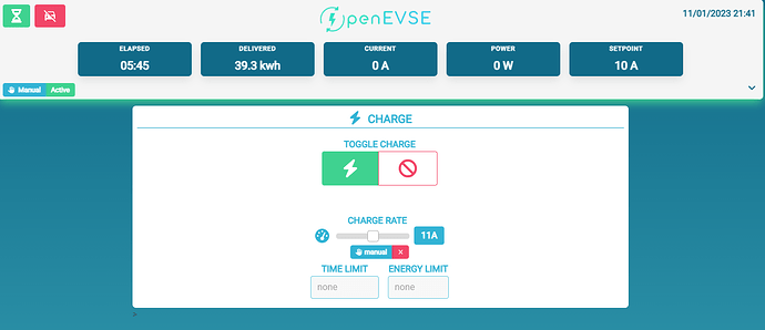

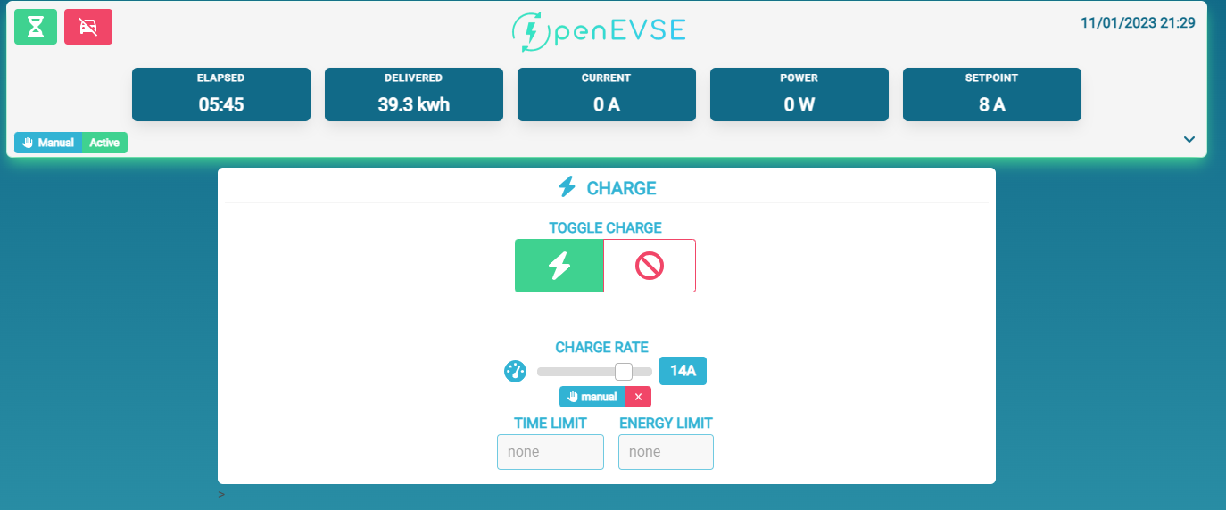

Encore un truc:
Si je change la valeur du ‹ charge rate › depuis l’interface ou depuis l’endpoint /override charge_current, parfois sur l’interface la valeur de ‹ setpoint › change et parfois pas … idem quand je recupere l’endoint /status pilot
un bug ?
Sebastien

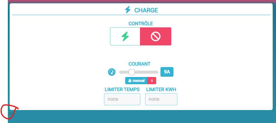

J’ai aussi vu ceci sur ton interface:
PS: ma femme trouve l’interface tres intuitive et donc simple d’utilisation :slight_smile:
WAF approved ! :rofl:

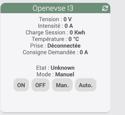

Oui j’ai fais la mise à jour mais je n’ai à priori aucune communication avec la borne.
Capture d’écran 2023-01-14 à 20.31.39
Pourtant la voiture est bien connectée, elle était en charge. J’ai arrêté pour voir si ça déclenchait quelques chose dans le plugin, mais rien.
J’ai recréé un nouvel équipement pour être sur que les commandes soient bien les bonnes.
