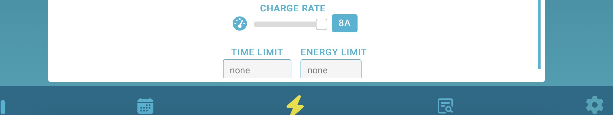

Pas de soucis, si c’est voulu que ça scroll :grinning:
Là il ne manque qu’une partie du bouton About donc ça me semblait pas désiré de ta part. Idem sur la charge il ne manque que le bas des boutons.
Pour l’effet tableau de bord, ça ne me semblait pas souhaitable de scroller pour si peu, autant réduire les cadres de qq millimètres qui ne pénaliseront pas la lecture.
Mais c’est peut-être facile à dire et compliqué à faire, je ne suis pas doué en balises et autres :innocent:

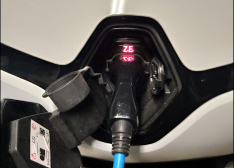

Le passage en Disable 255 entraine un clignotement bleu / rouge de la Zoe, je ne suis pas sûr qu’elle soit fonctionnelle à 2h. Il me semble que ça la passe en chargeur défectueux.
