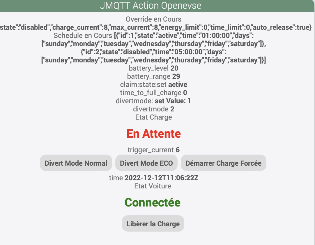

En mqtt ou se trouve l’information sur l’état de la prise du véhicule ?
Prise connectée ou pas connectée.
J’arrive à déclencher la charge, à l’arrêter.
Mais je voudrais déclencher mon scénario de charge que si la voiture est connectée.
Merci d’avance
J’utilise le topic openevse/vehicle pour connaitre l’état de la prise.
Bonjour et Merci,
Si j’ai bien compris, 1 la prise est connectée, 0 elle n’est pas connectée.
Il fait trop froid pour que j’aille débrancher pour vérifier :cold_sweat:
J’ai fais avec override car avec claim je n’arrive à rien, bien qu’ayant lu un commentaire de kirp sur un autre forum qui disait que c’était la même chose avec juste une priorité supérieure pour override.
Du coup j’ai aussi remonté l’info state qui doit donner l’état de la charge. J’ai compris 255 c’est « En Attente », 3 c’est « En Charge », mais j’ai vu que ça passait quelques secondes sur 2.
Ca correspond à quoi ? « En recherche de Charge »

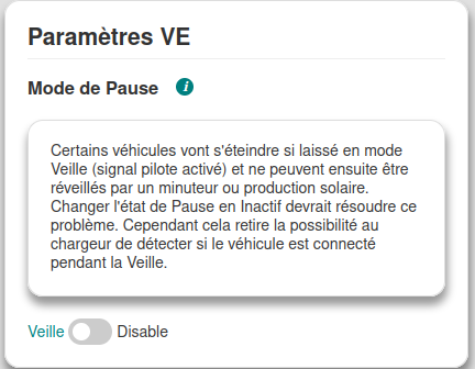

Pour le paramètre pause_uses_disabled, j’avais déjà essayé de le mettre en true et false mais ça ne change rien, le state reste toujours à 254 … il ne passe jamais à 255.
Comme dit, on revoit ça après tes superbes vacances !
Sebastien
Non, 255 vient quand on fait rapi=$FD
Et dans le code que tu as partagé, 255 c’est ‘disabled’ … 254 aussi d’ailleurs !
Mais 254 = pause et 255 = stop d’après ce que je comprends.
Il y a cette nuance qui je crois est importante mais impossible de passer le chargeur en 255 avec l’API WIFI.
Ou alors je ne comprends pas quelque chose…

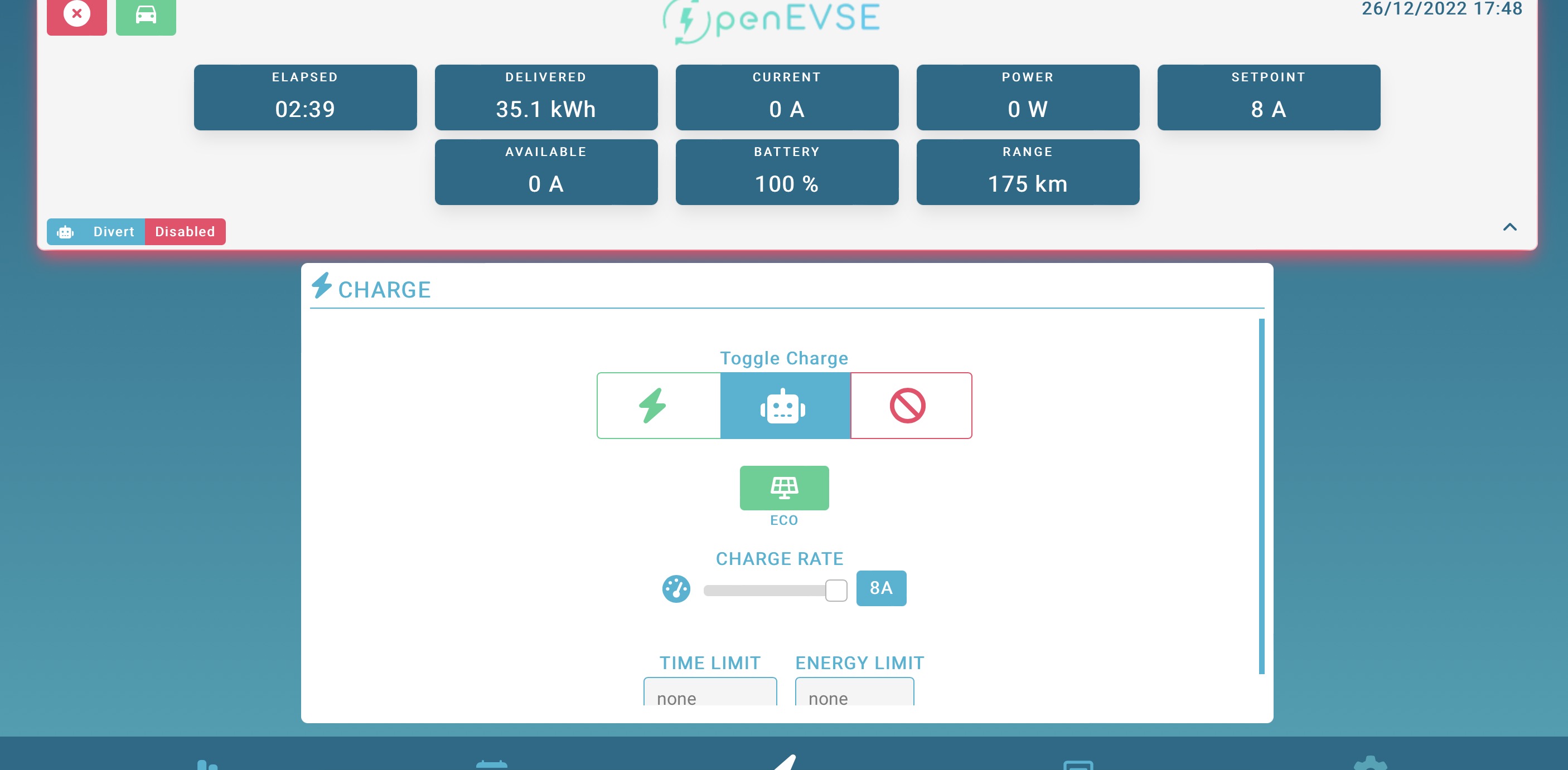

:wave: Hello, du coup je l’ai mise aussi la beta, histoire de participer maigrement :slight_smile:
Plus graphique et moderne, il faut s’habituer mais à l’usage on retrouve un peu plus l’esprit tableau de bord et la logique est plus claire.
Pas encore en fr ou je n’ai pas trouvé

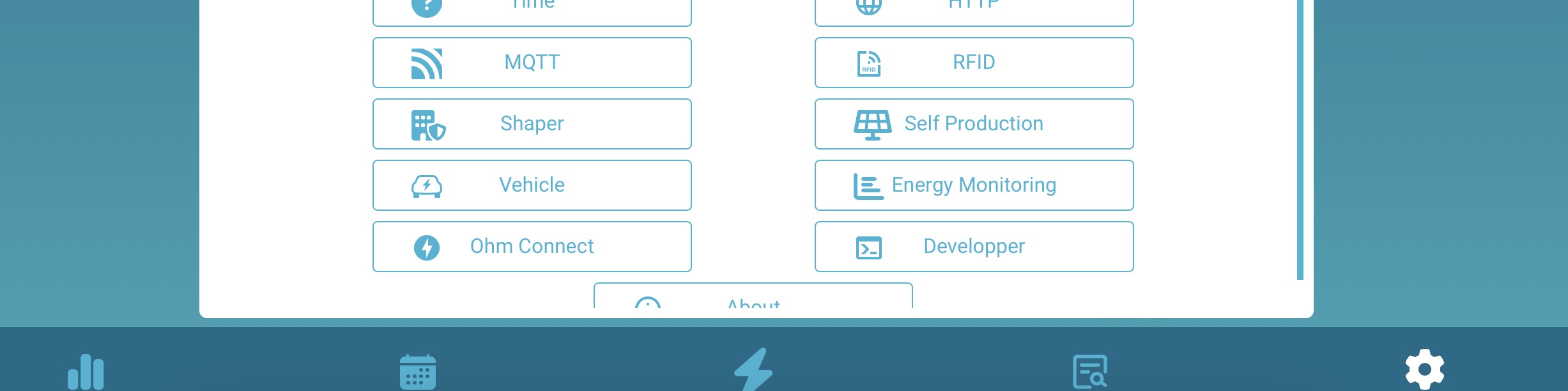

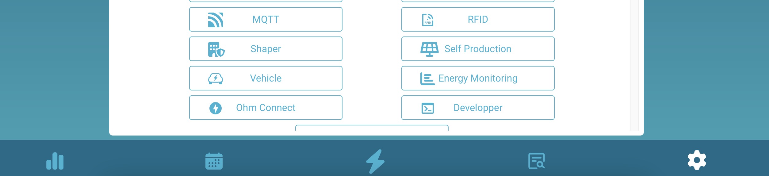

Bonjour Kirk,
Sur les fonctionnalités je n’ai pas encore de retour pertinent à faire.
Je te soumet juste un bug d’affichage. Lorsque le bandeau haut est déployé et que tu passes en configuration et ensuite reviens en charge, tu as un ascenseur qui apparait pour la fenêtre de charge alors qu’en temps normal c’est bien dimensionné.
Un image vaux mieux qu’un long discourt.
Bug présent sous Safari mais pas sous Firefox

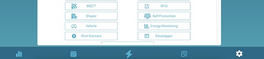

Hello KipK,
Maj faite, le pb n’est plus présent sur charge, mais s’est déplacé sur configuration.
Sous safari :
Sous firefox aussi :
