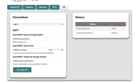

A priori cela n’était pas présent avant mais dans la dernière des infos sur la charge version du firmware on peu maintenant renseigner dans l’onglet VE des infos mqtt sur la charge.
Ca sert à quoi ?
Comment on s’en sert ?
Rapide et précis :grinning:
De mémoire, je pensais n’avoir vu que Aucun et Tesla dans cet onglet que j’avais juste survolé.
Donc impec les 3 infos remontent du plugin MyBmw donc ce sera prêt pour l’avenir proche.
