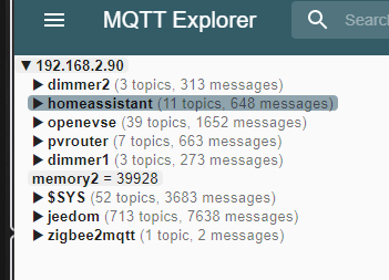

c’est bizarre que tu n’ai rien dans mqtt explorer au moins.

Bon, j’a encore essayé ce soir pour l’histoire de MQTT sur teleinfo.
Nada dans MQTT explorer.
Que je mette : « 127.0.0.1 » ou « 192.168.2.90 » (l’ip de jeedom où est installé le broker), ça démarre mais je n’ai aucune publication sur MQTT explorer.
Si je change le port pour tester (autre que 1883) qui est celui du broker sur MQTT manager, le démon part en NOK. donc rassurant.
Le seul truc que je ne comprends pas c’est qu’il ne publie rien…

[2023-07-26 20:43:37]INFO : MQTT------Start listening MQTT...
[2023-07-26 20:43:37]INFO : MQTT------Connexion: code retour = 0
[2023-07-26 20:43:37]INFO : MQTT------Connexion: Statut = OK

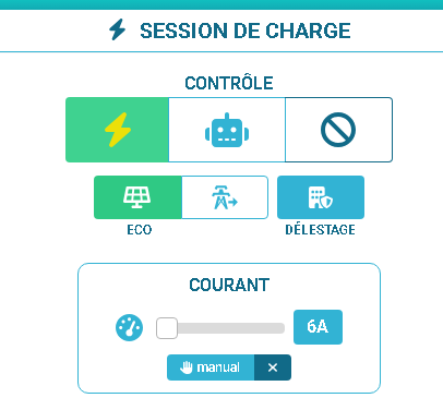

Mais du coup, je ne trouve pas comment mettre les bonnes commandes MQTT par Jeedom pour piloter la borne.
Côté borne, ça fait le boulot. Mais je n’arrive pas à avoir les bonnes commandes côté Jeedom via MQTT.
De base c’est :
  • éclair = charge
  • interdit = stoppe la charge
  • eco (panneau) = renvoie sur la voiture quand puissance disponible de production. J’ai l’impression qu’il faut 6A min pour démarrer la charge
  • grille (poteau élec) = mode rapide, j’ai l’impression que ça démarre la charge sans se poser des questions. Mais je n’ai rien trouvé dans la doc.
  • delestage, activé par défaut, pour ne pas pêter l’abonnement du linky.
Si je fais un divertmode/set à 2
Ca ajoute une icone mais ça reste dans le mode précédent :
le robot est un mode auto. C’est la borne qui décide et fait le lissage pour renvoyer intelligemment. Mais je n’arrive pas à activer ce mode par MQTT…
Un divertmode/set à 1 enlève le mode auto et revient à l’image précédente (ON/OFF).
J’ai trouvé pour lancer une charge, la stopper. Mettre les bons paramètres (courant max, consigne, etc).
Mais je ne trouve pas comment activer ce mode AUTO…
D’ailleurs quand la borne est uniquement avec le mode ON/OFF (éclair/stop), il faut que je clique sur ECO pour revoir le robot (AUTO).
La doc ne dit rien sur ça.
Tu peux envoyer la commande « clear » dans le set override
Tu as un exemple stp ?
Je ne vois pas en quoi cela permet de faire un passage en mode ECO.
De même, je ne comprends pas la différence entre le mode ECO et le mode RAPIDE.
