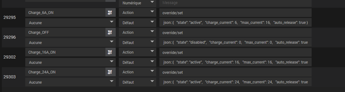

Par contre, ce que je n’arrive pas à faire c’est de piloter une charge (on/off) par MQTT manager.
EDIT: bon, je laisse tomber. Il doit y avoir un souci avec MQTT manager, c’est possible.
J’arrive à bien modifier le courant de charge par curseur avec la topic override/set sur le curseur
Par contre, dès que je veux faire la même chose sur stop et start, si j’enregistre, le message se vide ! J’ai même tenté de garder que le message du pilot_set, ça se vide…

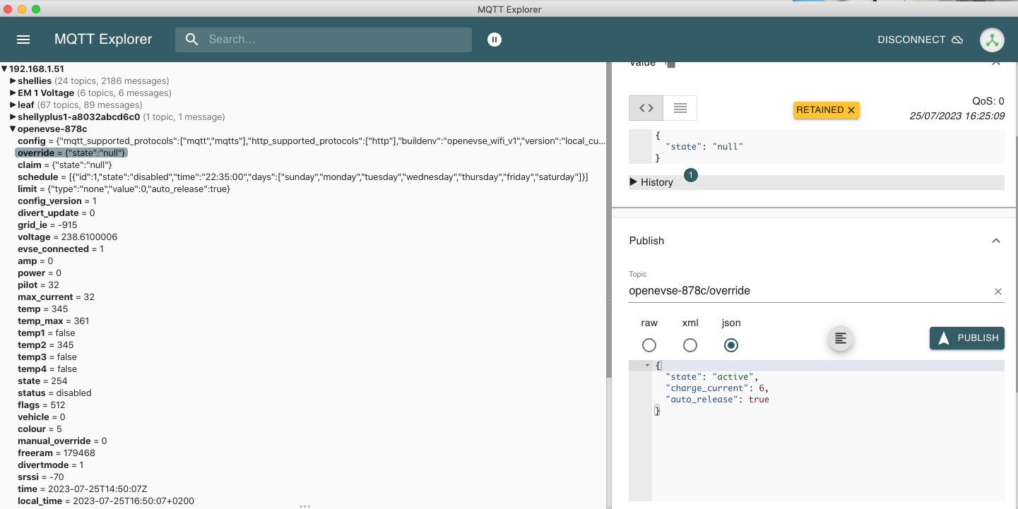

Au risque de me répéter, as-tu installer mqtt explorer sur ton ordi et testé les commandes json en direct avant d’incriminer le plugin MQTT? Un bug est toujours possible mais autant s’assurer que le problème vienne bien de la!
Hurmf, il semblerait qu’il y ait quelque chose qui m’échappe. J’étais focus sur Jeedom pour parler à la borne car Jeedom reçoit les infos.
La borne envoie bien à Jeedom ses infos MQTT, pas de problème là dessus, je vois le courant, la puissance, si la voiture est branchée etc.

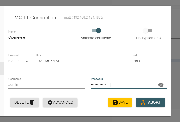

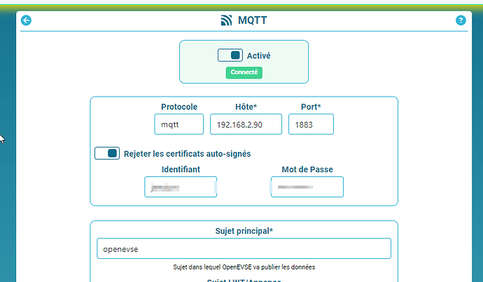

Par contre, si j’essaie de m’y connecter par MQTT explorer, impossible. J’ai testé le port 1883 (qui est celui par défaut), avec admin/mdp de la partie HTML, sans etc. Ne marche pas.
Du coup, cela peut expliquer pourquoi Jeedom n’arrive pas à envoyer avec MQTT manager un override. Mais dans ce cas, pourquoi le topic override/get marche pour la charge.
Comment faites-vous pour piloter la borne par MQTT ?
J’ai vérifié la doc, de base c’est bien 1883.

EDIT : j’ai trouvé pour piloter la charge, mais ça n’explique toujours pas pourquoi je ne peux pas me connecter par MQTT explorer à la borne. Comment faites-vous ?

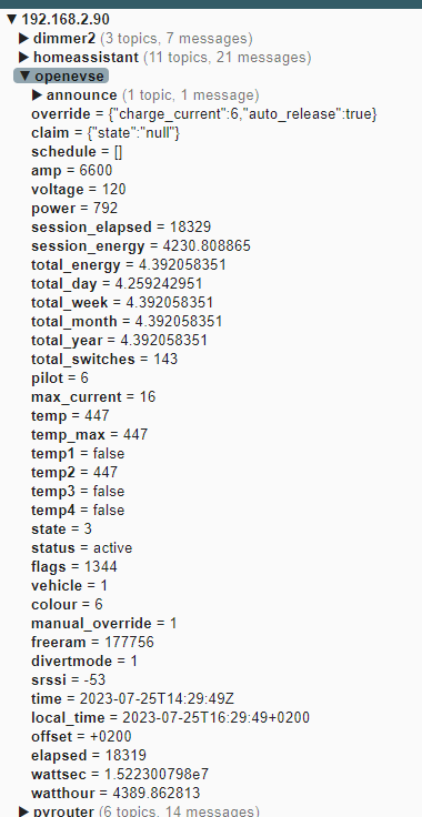

Notamment, je n’arrive pas à récupérer les infos de config. Quand je regarde par MQTT explorer, je ne vois pas certains topics de l’API, par exemple :
ta capture d’écran au dessus montre le contraire…
a partir de mqtt explorer, tu peux envoyer la commande suivante (bien vérifier le topic) et la charge devrait démarrer.

Je tente de me connecter mais je suis refusé.

tu ne peux pas te connecter a ta borne, ce n’est pas un serveur et mosquitto n’est pas installé dessus ; tu peux seulement la connecter a ton réseau pour recevoir des infos et envoyer des commandes. l’ip 192.168.2.124 c’est celui de ta borne?
que souhaites tu configurer?
Effectivement je comprends mieux. Tu as raison.

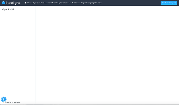

J’ai mis les liens plus haut :
Config:
<base-topic>/config_version : a volatile counter incremented for each config change
<base-topic>/config : expose the configuration as a json object
ton lien me renvoie a une page blanche…

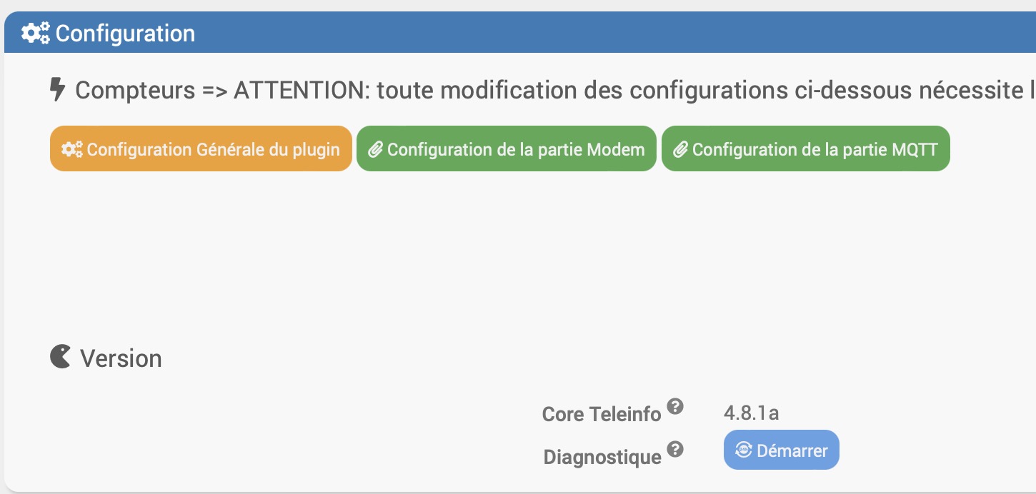

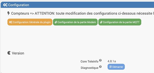

Je n’ai pas vu ça dans le plugin. Tu peux me dire où c’est ?
Effectivement c’est intéressant.
J’ai aussi commandé un shelly em pour récupérer la valeur de la tension pour le routeur PV et la borne et suivre la consommation active/réactive/apparente de manière plus fiable que le routeur pour lui opposer le linky.
Je ne vois rien dans la doc https://nextdom.github.io/plugin-teleinfo/fr_FR/ ou rien sur la page configuration ou sur l’objet.

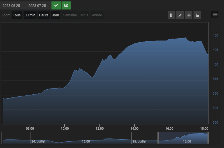

Par contre, à voir côté température car je trouve que 42deg (même s’il fait 28 dans le garage) c’est quand même un sujet. Je me demande si je ne vais pas modifier le boitier pour ajouter un ventilateur de brassage.

La borne gère la temp et baisse la charge si elle dépasse des seuils. Je monte aussi à 42-43 en chargeant à 6A. Je suis toujours en charge lente.
