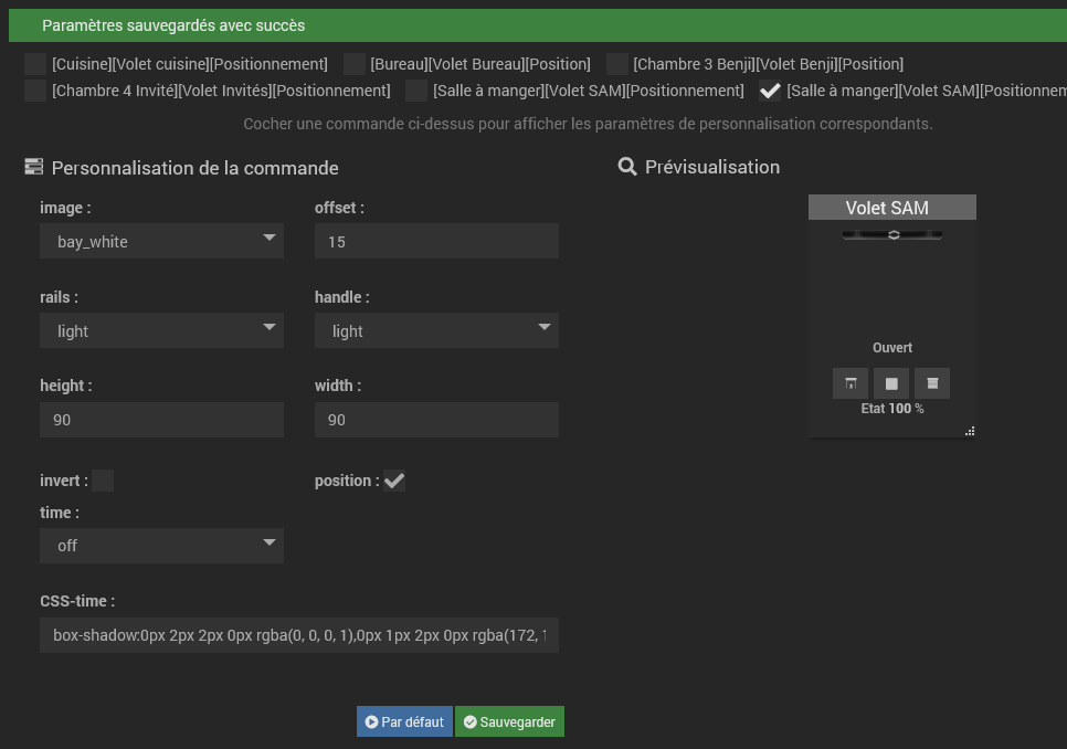

Bonjour @Salvialf
J’ai la dernière mise à jour du widget shutter slider
De mon coté les paramètres « rails », « handle » se changent bien dans le virtuel mais n’a aucune action sur le graphique
De plus plusieurs, sur la paramètre image, l’image n’apparait pas

Oui y’a quelques commandes qui sont récalcitrantes aux nouveaux paramètres. Le widget est bien à jour ?
Essayes de désappliquer le widget de cette commande et de la ré-appliquer ça corrige normalement
Cela ne change rien
Maintenant j’ai cela
Sur le paramètre image, uniquement les garages et velux o,t une image de fond
ça va bien se passer…
Commences par supprimer tous les paramètres optionnels sur cette commande mais normalement le fait de désappliquer la commande le fait justement. Désapplique le widget de la commande, sors du plugin et reviens puis applique à nouveau le widget sur cette commande et sauvegarde les paramètres (invert et position devraient être des cases à cocher par exemple)
Le plugin est à jour également au fait ?
C’est juste un mix entre les anciens paramètres restés renseignés et le cache Jeedom
Suivi du mode opératoire et tjrs problème affichage même il y a bien des cases à cocher sur position et invert
Ça fonctionne sur les autres commandes? T’as essayé de passer par un autre paramètre ? Sinon désinstalle et réinstalle le widget au pire t’es pas le premier à qui ça arrive c’était de grosses modifications
il faut effectivement desinstaller et réinstaller
J’ai eu le cas un peu comme toi sur shutterslider aussi c’était passé en désapliquant et rappliquant… je me répète mais je préfère rassurer : c’était une mise à jour particulière afin de bien adapter les widgets au plugin ça n’arrivera plus normalement
