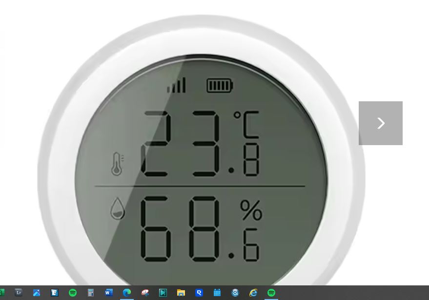

Je souhaiterai un thermomètre très simple de petite taille avec simplement la température et l’humidité d’affichées. Les maxis et les minis ne m’intéressent pas. Ce genre là me conviendrait très bien sur le plan esthétique et fonctionnel:
Cependant, il me semble avoir lu dans un forum qu’il pouvait y avoir des problème de fiabilté et de cohérence.

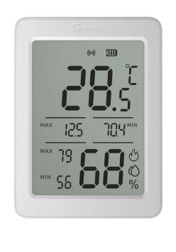

Sinon j’ai vu celui là qui semble nouveau, peut être plus fiable mais que je trouve trop grand et donnant trop d’information inutiles pour moi.
SONOFF - Capteurs de température et humidité Zigbee AirGuard
J’aimerai avoir votre avis sur ces thermomètres et peut être d’autres plus intéressants car je tourne en rond sur le net .

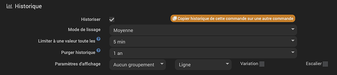

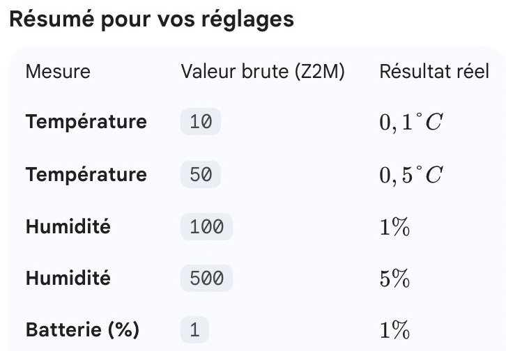

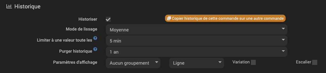

Une fois JeeZigbee installé :
Réglage précisions des mesures :
