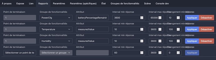

Il faut que tu ailles dans l’interface Z2M, tu clic sur le capteur dans « Appareils » et tu auras tous les réglages que tu attends dans l’onglet « Rapports »
Donc sans JeeZigbee / Configuration :
Capture d’écran 2026-01-24 à 19.18.52
Puis :
et enfin :

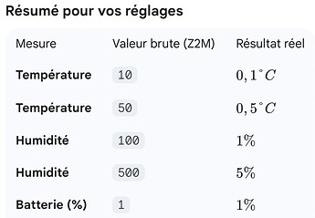

En sachant que les unités sont :
et les temps sont en secondes.
Tu appliques le réglage et immédiatement un appuis sur le bouton à l’arrière pour réveiller le capteur.
