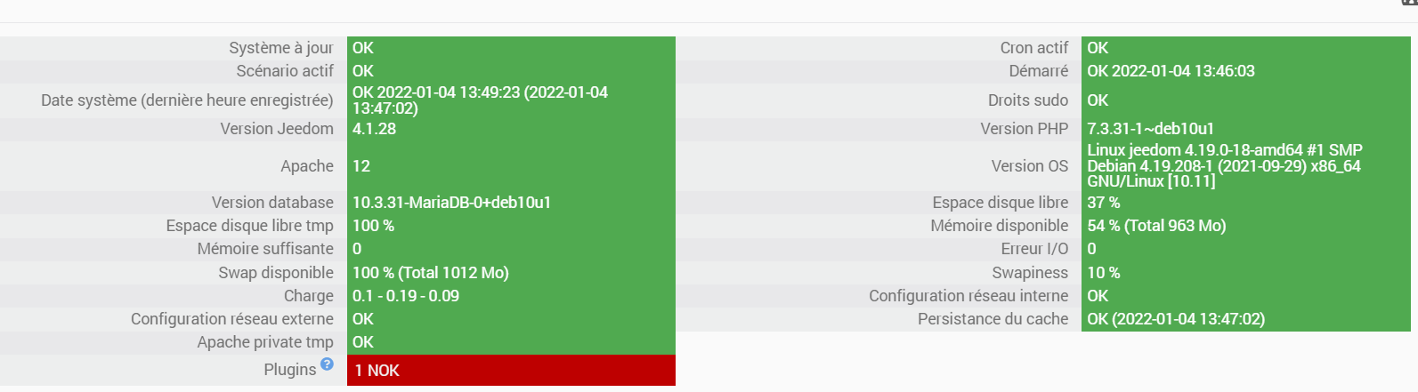

infos utiles: Version OS Linux jeedom 4.19.0-18-amd64 #1 SMP Debian 4.19.208-1 (2021-09-29) x86_64 GNU/Linux [10.11]
jeedom sur VM
Le plugin qui est NOK c est Zwave et c est normal car je ne l ai pas activé sur cette VM de test de migration.
Pour l’installation de la VM j ai utilisée l’iso donne dans le wiki : Index of /x86-64

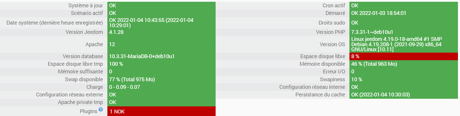

8% d’espace disk libre? ca représente combien?
car pour faire un backup il lui faut assez de place pour avoir tous les fichiers, ensuite les compresser dans l’archive et finalement faire le nettoyage.
Donc ce n’est pas impossible que ca soit trop juste.
Combien de backup avez-vous gardé?

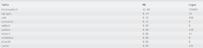

Sinon ouvrez l’outils « Adminstation db » dans réglages > système > configuration, onlget OS/DB et cliquez sur « Taille » pour voir la taille des différentes tables:
le probleme ne vient pas de lespace disque…

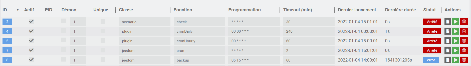

resultat de la tache planifié:
2022-01-04 14:00:05 jeedom Erreur sur jeedom::backup() : Echec durant la sauvegarde de la base de données. Vérifiez que mysqldump est présent. Code retourné : 2
***************Start of Jeedom backup at 2022-01-04 14:00:01***************
Envoi l'évènement de début de sauvegarde...OK
Vérification des droits sur les fichiers...OK
Vérification de la base de données...OK
Sauvegarde la base de données...sh: 1: cannot create /var/www/html/DB_backup.sql: Permission denied
Erreur durant la sauvegarde : Echec durant la sauvegarde de la base de données. Vérifiez que mysqldump est présent. Code retourné : 2Détails : Array
