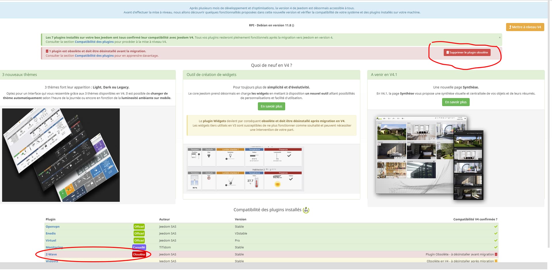

J’ai lancé la migration et le système m’a demandé de retirer le plugin zwave plus supporté.
J’ai supprimé et continué.

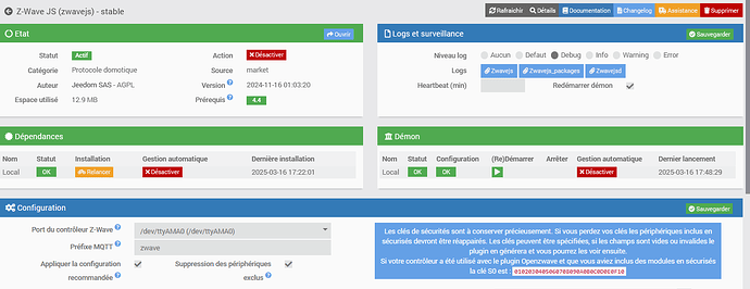

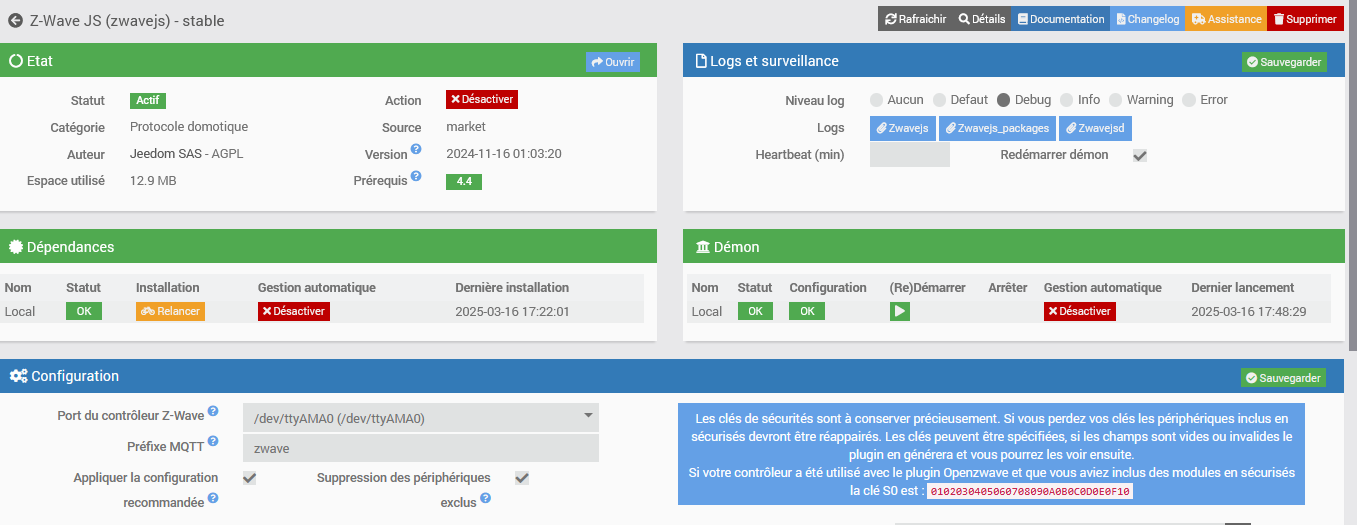

J’ai installé depuis le market le plugin jeedom JS.
J’ai relancé les dépendances, relancé le démon, etc. Tout est ok. (voir copie d’écran)
Par contre je n’ai plus aucun équipement ce que je ne trouve pas déconnant.

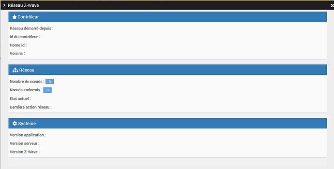

Je peux tous me taper à inclure mais j’ai un message d’erreur suivant
Le driver Z-Wave n'est pas initialisé, veuillez patienter. Si le message reste trop longtemps, veuillez vérifier la configuration du démon
Mon démon semble ok.

effectivement le réseau zwave n’est pas démarré.
et je n’arrive pas à voir comment faire pour qu’il démarre vu que le démon est bien ok

oui merci. J’ai vu ça et je l’ai fait

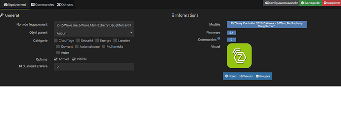

je n’ai plus le message désormais et je vois le razberry !

Dans le plugin zwaveJs sur mon RPI4 en v4 je ne trouve pas de bouton restaurer/sauvegarde
Comme déjà dit voir mon lien indiqué plus haut (le 2ème, vers la fin) tu verras NVM backup restore.
