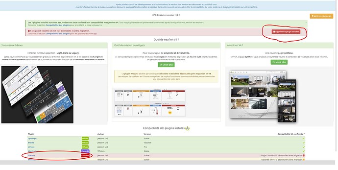

j’affiche l’écran ‹ centre de mise à jour ›
jusqu’a maintenant je cliquais sur le bouton « mettre a niveau V4 » qui m’affichait l’écran suivant
qui m’obligeait comme encadré en rouge à supprimer OPENZWAVE…

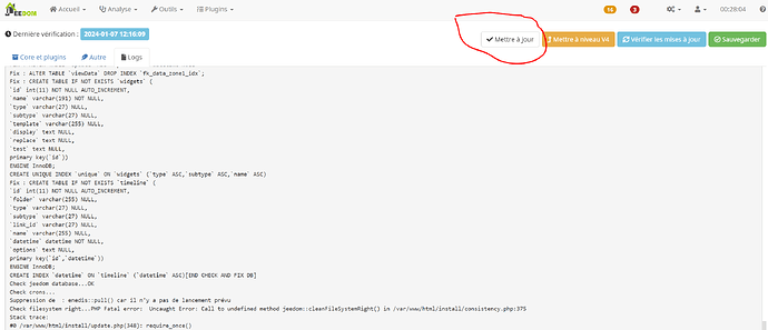

cette fois je n’ai pas cliqué sur « mettre à niveau V4 » mais sur « Mettre à jour »
et là, j’ai pu upgrader en V4 en gardant OPENZWAVE et récuperer les conf de mes modules zwave
il faudrait peut être faire remonter ce problème du bouton « mettre à niveau V4 » qui m’a fait m’arracher les cheveux et passer 2 jours dessus…
