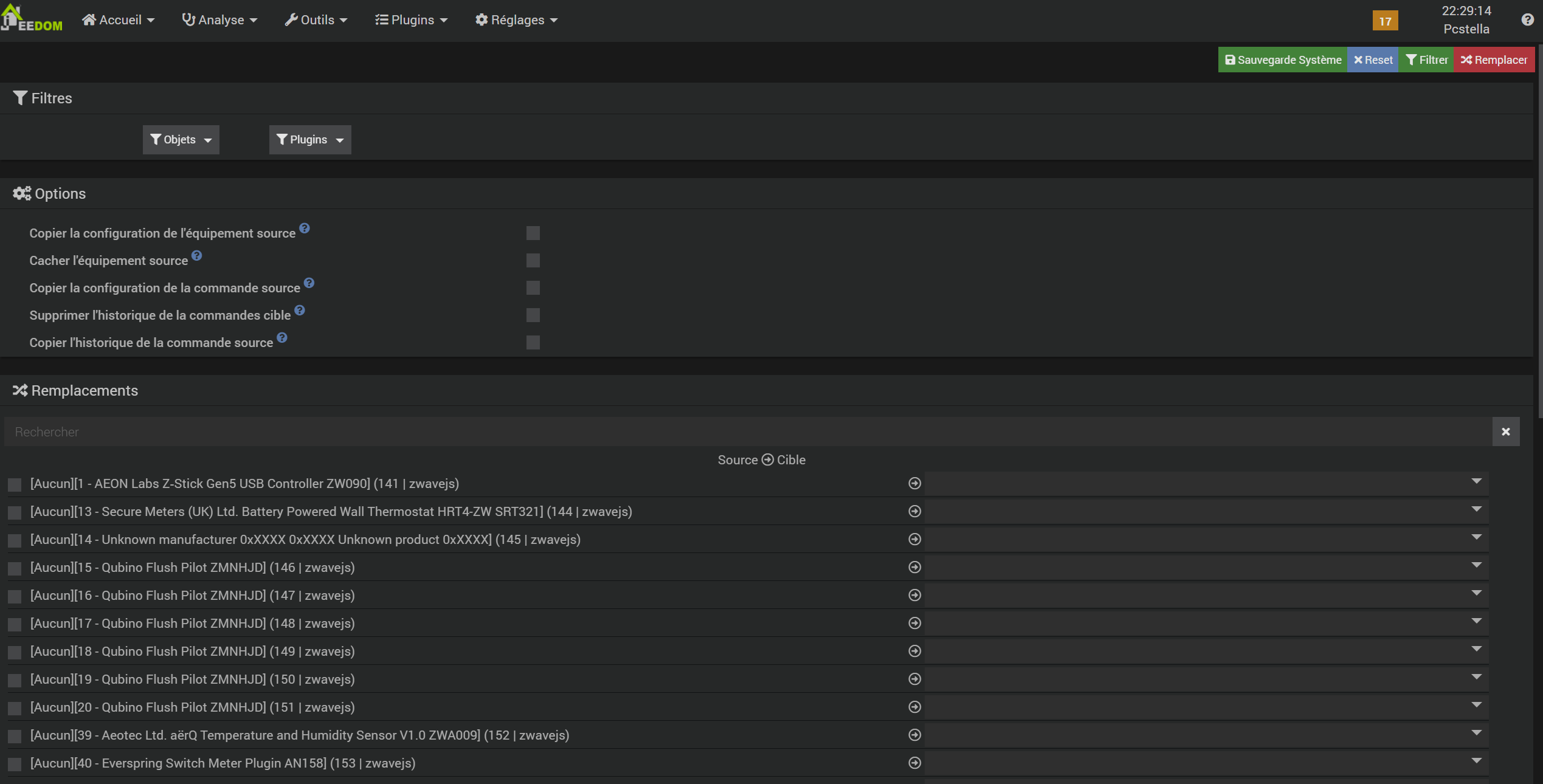

Par contre je n’ai pas récupéré les configs de mes modules et mes scénarios montrent des commandes qui ne pointent sur rien (voir ci dessous)
Je pensais pouvoir utiliser la fonction « Remplacer » comme indiqué dans les doc de migration de openzwave vers zwave js mais de ce que j’ai compris, il faudrait que je puisse voir dans l’écran « remplacer » les anciennes config openzwave ce qui n’est pas le cas.

Il faut sélectionner les 2 plugins avec le bouton « plugins ».
Ne pas oublier de cocher la case à gauche de l’équipement avant de cliquer sur « remplacer ».

mais mon problème est que j’ai du lors de la migration en V4 désinstaller le plugin openzwave du coup dans la fonction ‹ remplacer › je ne vois pas les anciennes commandes

Là le problème est plus clair.
Il ne fallait surtout pas supprimer openzwave avant d’utiliser l’outil Remplacer. Car maintenant les équipements openzwave n’existent plus…
Le plus simple serait de restaurer un backup dans lequel il y a toujours openzwave et ses équipements. Et recommencer la migration vers zwavejs si nécessaire.
Tous les modules sont bien entendu encore dans le contrôleur donc rien de catastrophique.

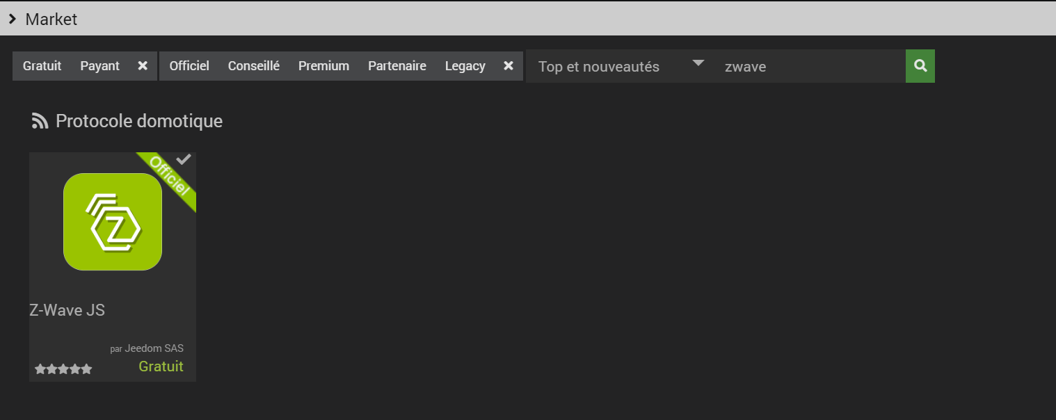

alors là je ne comprends plus…
je crois comprendre que vous m’indiquer d’installer zwavejs sur la mini+ ?
mais ce plugin n’est pas visible sur le market depuis la v3 mini+
c’est pour cela que je migre sur un raspberry comme cela m’a été conseillé
