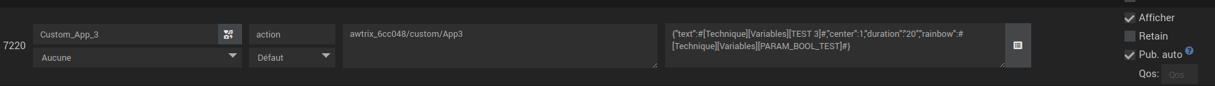

Sous jMQTT (à utiliser au lieu de MQTT Manager car il te faut absolument le pub auto pour que ça fonctionne) ça fonctionne sans guillemets.
Exemple :
{"text":#[Technique][Variables][TEST 3]#,"center":1,"duration":"20","rainbow":#[Technique][Variables][PARAM_BOOL_TEST]#}
Si je change la valeur de la commande ça met à jour le topic.
Je le sais car ça a fait partie des difficultés de mise au point de mon scénario (json_encode rajoute des guillemets grrr).
Tu n’a pas besoin non plus besoin de guillemets si c’est du simple texte.
Oui, en choisissant bien le déclencheur de ton scénario (la commande info qui se met à jour), tu dois avoir le même effet que la case "Pub auto" du plugin-jmqtt.

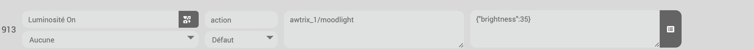

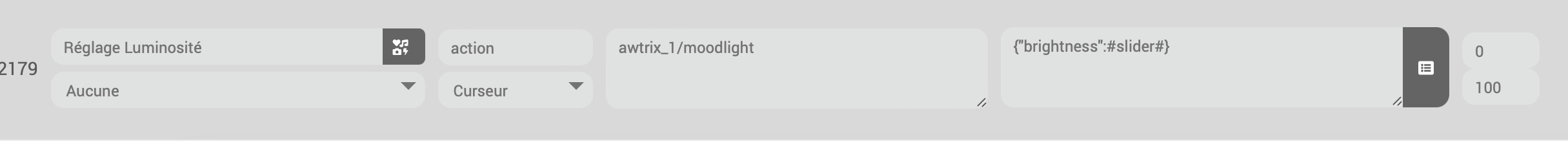

Pour la luminosité, pour l’instant je fais une commande action simple ou tu fixes la lum (ici 35 par exemple) mais il est surement possible de faire bien mieux avec un curseur. Pas eu le besoin c’est tout :slight_smile:
Edit : Avec un curseur
Moodlight c’est normalement pour mettre une couleur uniforme sur toute la matrice d’après la doc. Je ne dis pas par contre que cela ne fonctionne pas :wink:
C’est la clé « BRI » dans les settings.
Il faut désactiver la luminosité auto avant : clé « ABRI ».

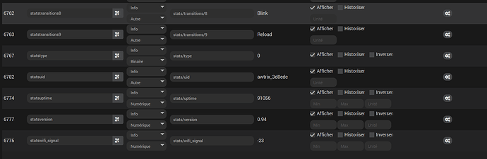

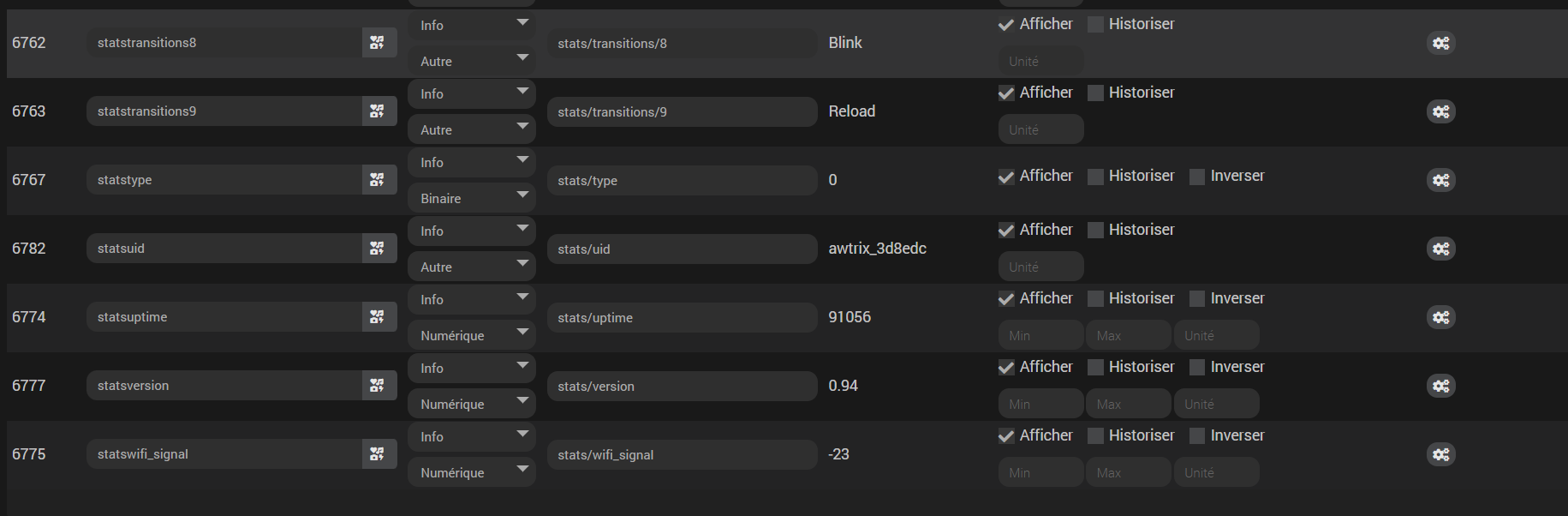

Ca fait plusieurs jours et avec l’aide de plusieurs personnes de ce forum que j’essaie d’envoyer un message à mon awtrix light ou plus simplement une notification avec awtrix/notify. Les commandes de l’awtrix sont bien remontées dans MQTT Manager mais rien de plus. Si j’ai bien compris awtrix light ne fonctionne qu’avec Jmqtt ?
Je n’ai que Jmqtt et ne connais pas mqtt manager, mais là on vois que tu n’as que des commandes info alors que pour envoyer un notify il faut une action.
As tu testé en mettant une action ?
alors pour ceux qui veulent utiliser MQTTmanager et non jMQTT avec Awtrix, il faut utiliser une syntaxe spécifique pour passer un json → json::
De plus il ne faut pas répéter le topic racine dans la commande, comme c’est le cas avec jMQTT.

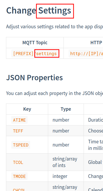

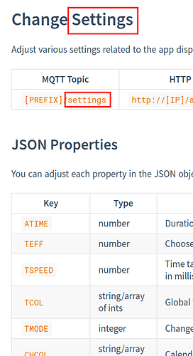

J’ai l’impression que nous parlons pas de la même chose.
D’après la doc Awtrix 3.
Capture d’écran du 2024-03-13 12-25-59
Or le fichier DoNotTouch.json est bien stocké sur la mémoire flash.
Si on comprend bien, tout ce qu’on voit sous filemanager est sur la flash.
Donc y compris les icônes qu’on charge et utilise ?
Je parle en effet des settings dans le topic /settings
Dans le fichier json ce sont les settings mqtt du type IP/user/mdp etc.
