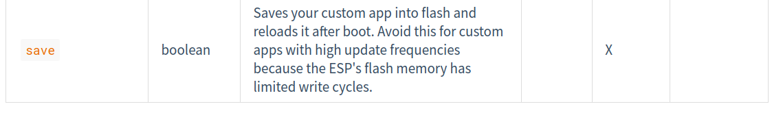

De ce que je comprends de la documentation, c’est que les customApps sont stockées en RAM, pour les avoir sur la flash, il faut utiliser "save", par contre ce n’est pas recommandé surtout si elle est actualisée toutes les 5s.

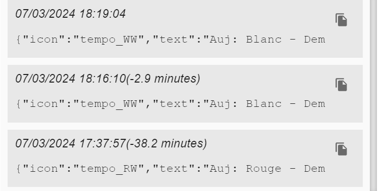

Pour illuster :
c’est ma commande d’info sur la couleur Tempo en customapp.
Ce matin coupure de courant, il est resté sur une ancienne valeur (celle d’hier) jusqu’à ce soir quand je l’ai relancé la commande customapp à 18h16
dans le même temps, sur le design de jeedom, l’info était à jour (blanc).
Si j’ai bien compris, c’est suite à une coupure Jeedom (et certainement le broker aussi).
Moi, je parlai juste du reboot de l’afficheur.
Si le broker n’est pas à jour, l’afficheur ne peut pas l’être aussi.
