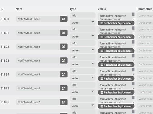

J’ai fais différemment, au lieu de créer x app pour l’affichage, je n’en ai qu’une seule qui affiche une info « Message à afficher » qui vient d’un virtuel.
Dans ce virtuel je compose également mes messages à afficher.
Dans les scénario qui sont déclencheurs des besoins d’affichage, je copie par un event le message à afficher dans l’info « Message à afficher »
J’ai trouvé plus souple à maintenir et beaucoup plus simple à composer de regrouper tous les messages potentiels dans ce virtuel. En affichage de notification c’est toujours la même customapp qui tourne

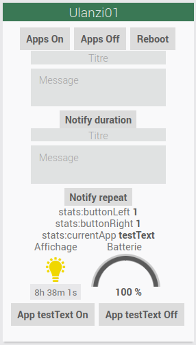

Tu peux faire des copie d’écran de tes réglages?
Je vais essayé de faire un template json
Je vais t’envoyer ça en mp.
