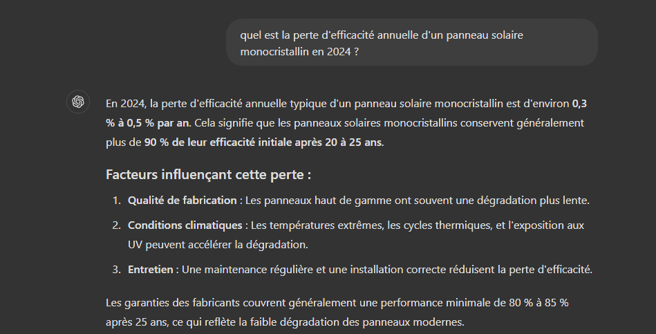

Tiens, je te fait gagner du temps :
(PS : je n’étais pas si loin avec mes 0,5% ! :wink:)

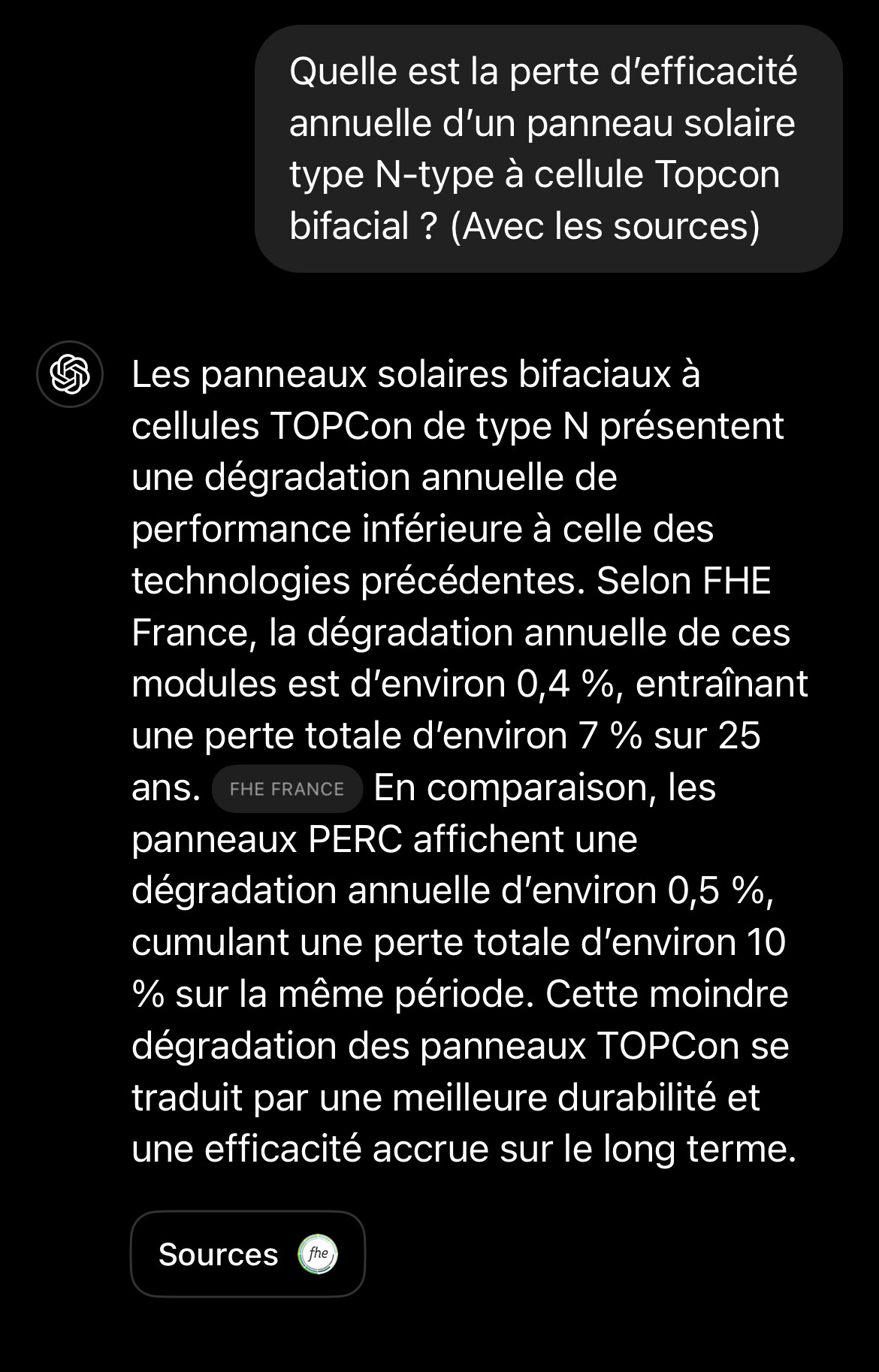

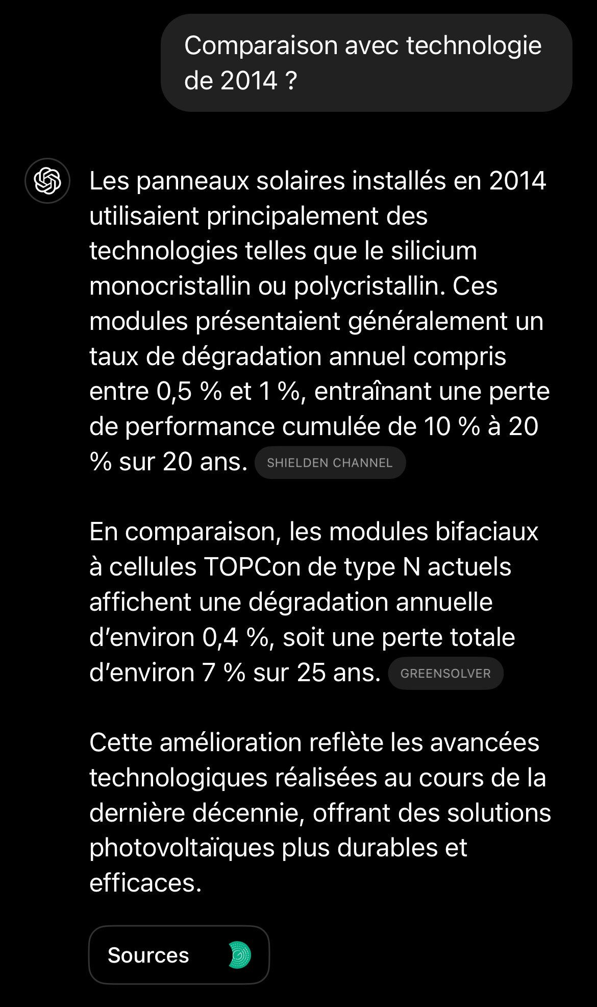

Ma contrib avec ce bon vieux GPT:
En 10 ans on a réduit de moitié le vieillissement, c’est top :

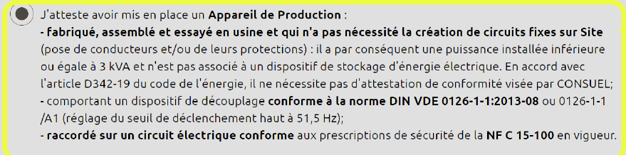

Exact. Et je souligne « fabriqué, assemblé et essayé en usine ».
Il peut être testé en usine, puis désassemblé pour le transport ?
:innocent:
(Je pense que les panneaux, les onduleurs et les câbles sont tous testés en usine indépendamment de toute façon…)
Après oui il y a le texte, son interprétation, et ce que chacun s’autorise à faire en son âme et conscience…
Le kit plug&play doit etre vendu avec tous ses composants, il ne peut pas etre assemblé par le particulier avec des composants séparé.
Ok, donc des kits « basiques » sans support comme chez Matter sont dans les clous, même si tout arrive débranché ?
Oui, puisque c’est bien vendu comme kit.
