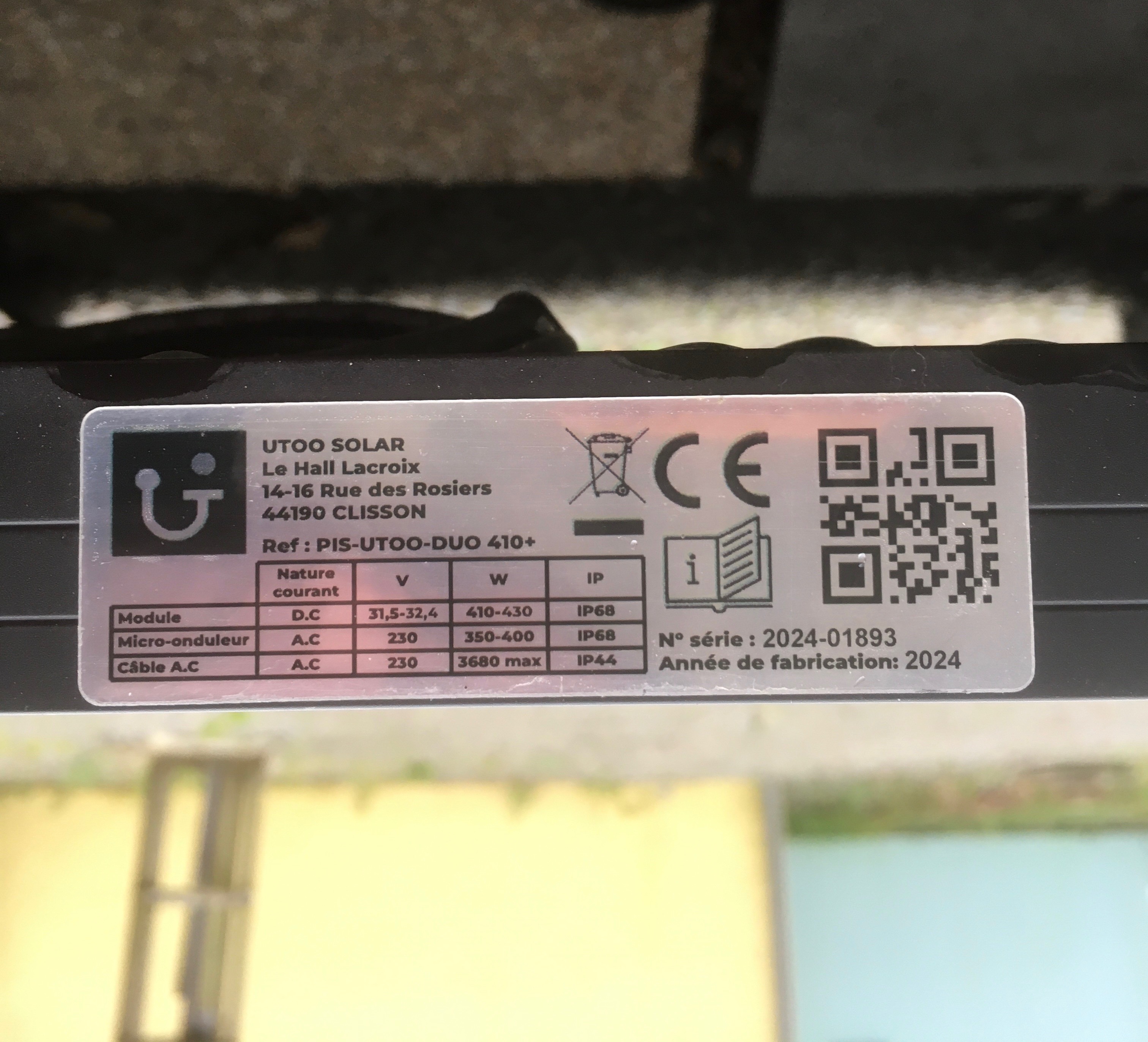

Le modèle que j’ai vu est de chez UTOO SOLAR, une société française :
  • plug and play
  • bi-face

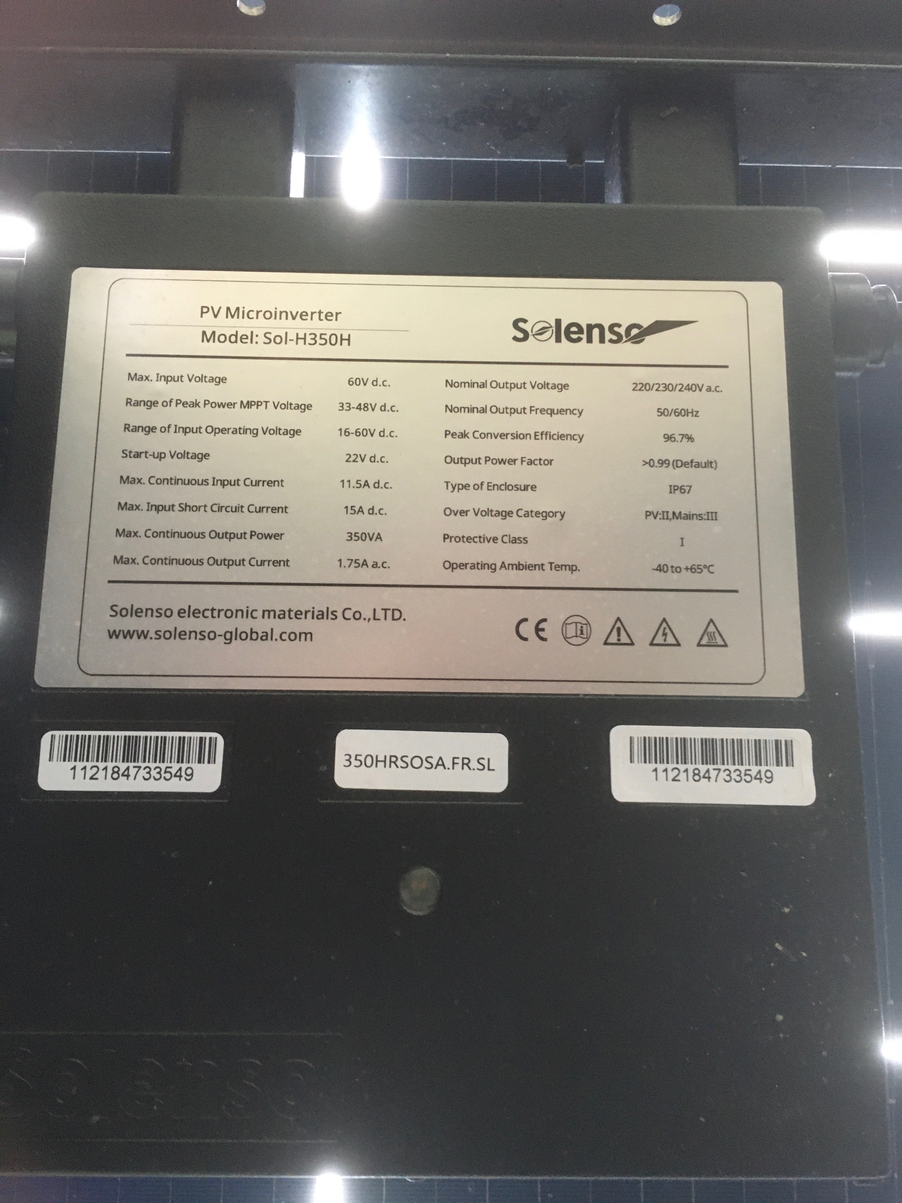

  • Micro-onduleur « solenso »
  • Une prise wifi pour monitoring production (via Tuya)
  • 425 W crête (bien en dessous lissé sur l’année…)
  • Autour de 400/500€ HT
  • Fiche technique
  • Éthique sympa (une partie assemblage par personnes handicapées)

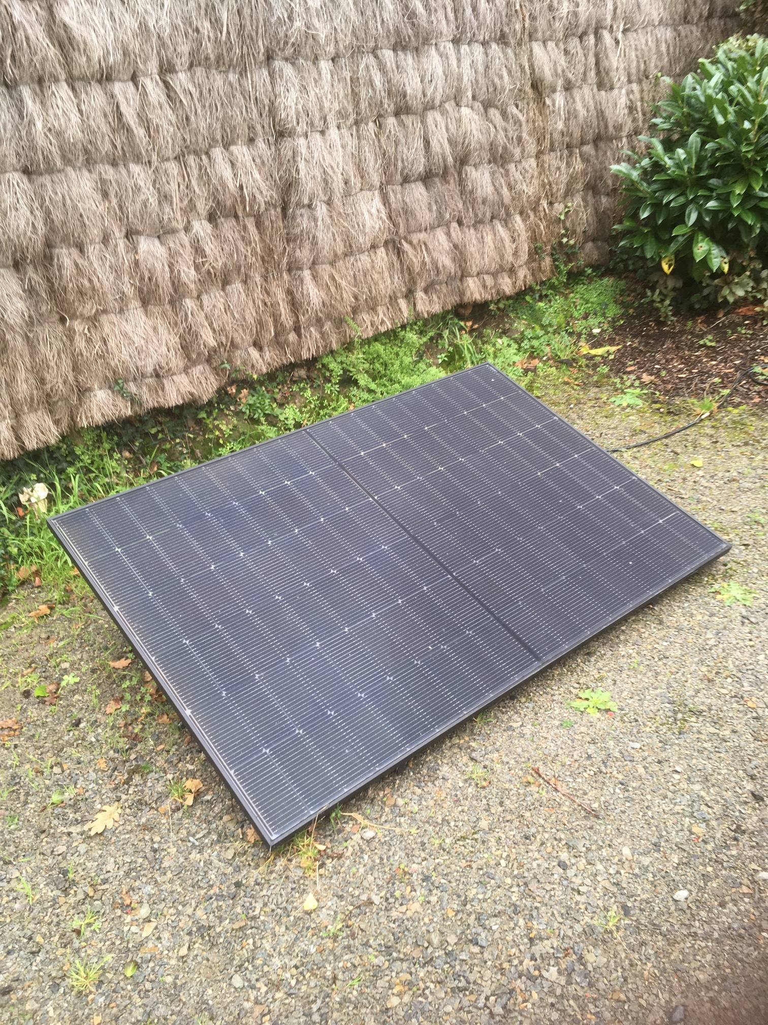

Quelques photo du dispositif

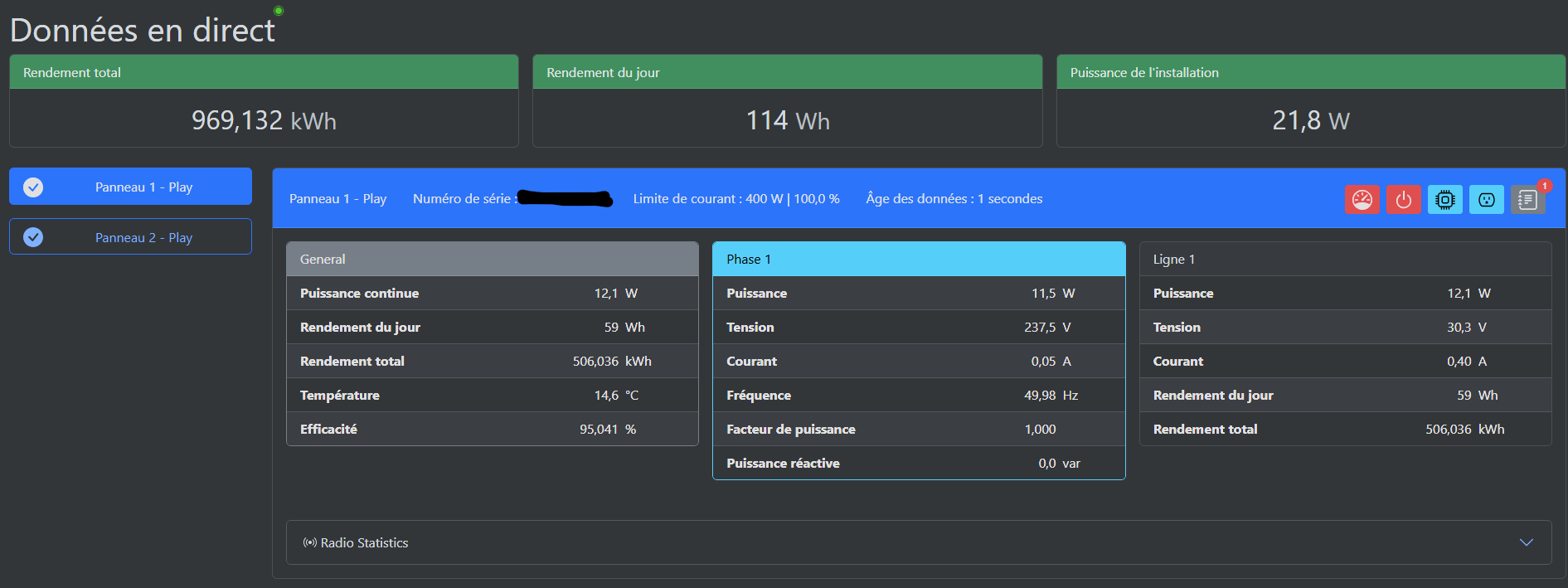

J’ai installé OpenDTU car il me permet de remonter les infos indépendamment de la prise connectée fournie.
Mais par ce biais, les micro-onduleurs remontent également d’autres infos autres que tension/courant/puissance, comme la température du module (surchauffe), la production totale depuis la mise en service, l’efficacité du panneau en %, etc… ou de redémarrer l’onduleur par exemple.
Pas réellement indispensable donc, mais ça m’a donné aussi l’occasion de monter et d’intégrer un module OpenDTU du point de vue matériel/logiciel… :wink:
