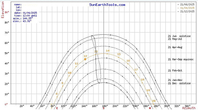

La différence est essentiellement liée à un ensoleillement moindre pendant l’hiver et un angle d’inclinaison des panneaux davantage optimisé pour la periode estivale.
En hiver on est à 30° max contre plus de 60° en été.
Pour info voici la courbe chez moi :
On peut faire une simulation sur ce site en précisant ses coordonnées GPS
Comme dit par @dan_73 qui a tout à fait raison, l’inclinaison joue pour beaucoup dans l’équation, ainsi que le nombre de jours ensoleillés dans les différentes saisons (et donc la localisation), mais aussi une durée d’ensoleillement dans la journée qui est bien moindre en hiver (sous nos latitudes, au max entre 8h l’hiver à 16h au cœur de l’été).
De plus, l’environnement joue aussi son rôle : j’ai ainsi une colline qui me cache du soleil direct sur les deux premières heures de la journée, surtout en hiver (inclinaison plus basse).
Je précise bien que ce ne sont que des valeurs moyennes et par 24h…
En tout cas, je constate que pour mes panneaux de toit, les mêmes paramètres entrent en jeu dans les mêmes proportions, ce donne en gros une production entre 5 et 9kW en hiver suivant l’ensoleillement, contre 12 à 19kW en été).
