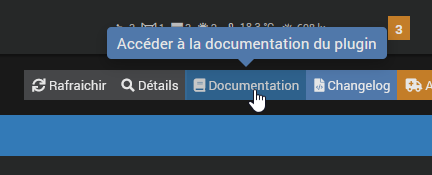

Bêtement, je vais sur mon plugin Jeedom et je clic sur Documentation …

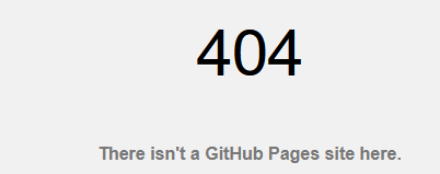

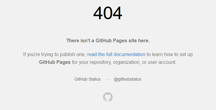

D’ailleurs le lien que tu donne, ne fonctionne pas totalement non plus

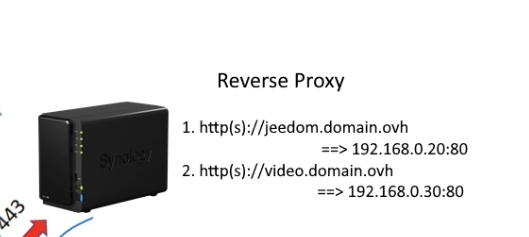

C’est de la redirection de port.
Moi je veux faire du reverse proxy c’est différent
Tu dois juste configurer ton reverse proxy en conséquence, c’est tout à fait possible.
Sinon le syno il fait aussi reverse proxy, ce n’est pas « que » de la redirection de port :wink:
bon ba si tu le dis … (meme si je n utilise que des sous-domaine pour acceder a tous mes services/serveurs chez moi) je dois pas savoir/comprendre ce que tu proposes…
d ailleurs je ne parle pas du tout de reveree proxy, mais que de redirection de port dans mon exemple, en effet… :thinking:
