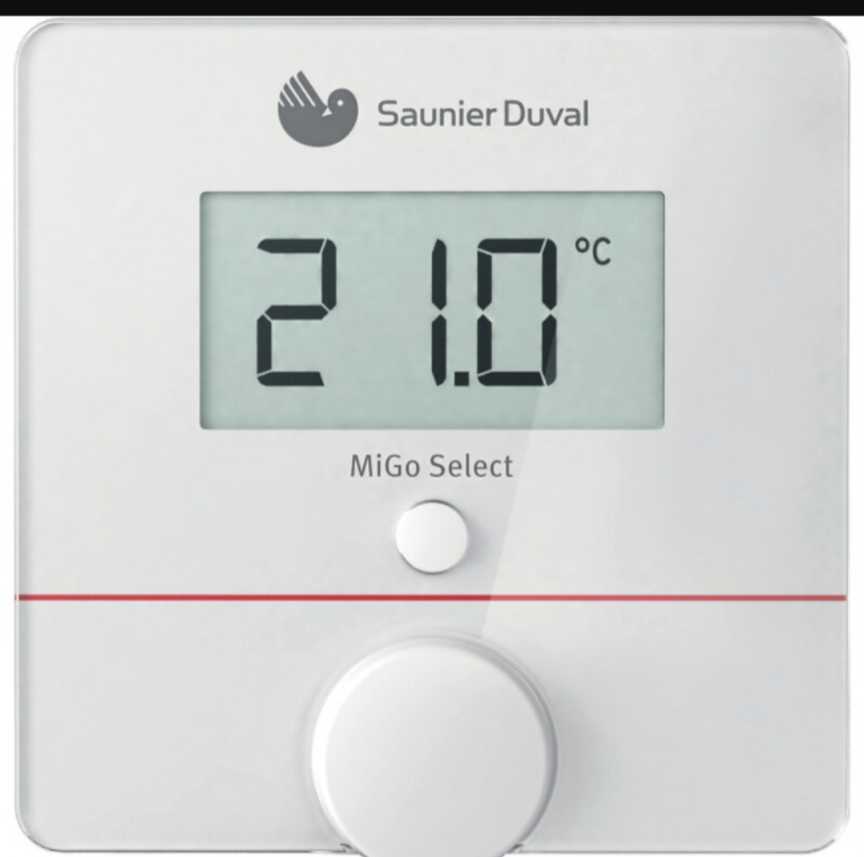

Je possède un chaudière Saunier Duval themaplus condens en parfait fonctionnement et l’application Migo sous Android.
Y aurait-il pour ma part, un intérêt à passer sous le plugin MyVaillant, outre les modifs à faire sous Jeedom et un coût supplémentaire et peut être y gagner en praticité ?
Merci.
Le plugin MyVaillant ne gère pas les mêmes types de thermostat, il gère probablement le migo select mais pas l’autre.

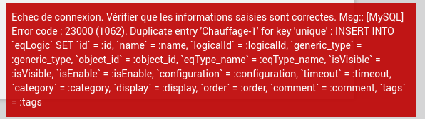

Je viens d’installer le plugin MigoControl Beta comme conseillé en attendant mieux sur MigoThermostat et malheureusement j’ai une insulte lors de la synchro ?
Je précise que mon Email et MdP sont corrects.
Capture d’écran du 2025-10-08 19-11-42
Merci pour le petit conseil qui me permettrait de poursuivre.
Il faut changer l’objet auquel doit appartenir le nouveau thermostat
Merci, cela à l’air de donner accès aux éléments à configurer…

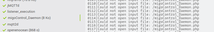

J’ai une présence d’erreurs dans http error, alors que j’ai ôté le plugin MigoThermostat, du type :

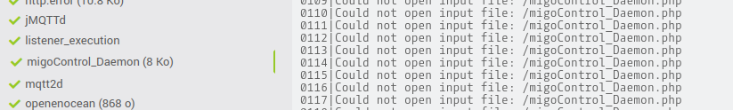

Tout comme des erreurs du plugin MigoControl :
Cela me prend un peu le chou.
Même si ce plugin est plus simpliste, il me suffirait, l’hiver arrivant.
Merci et bon week-end.
Je vais regarder.
Il faut mettre les logs au format adapté
