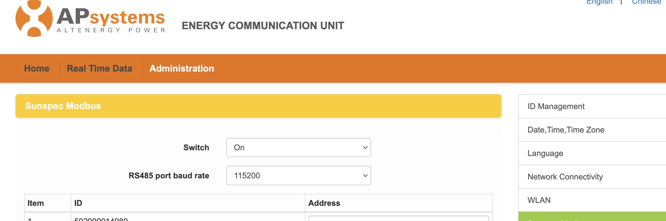

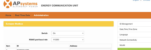

Si vous avez accès aux menus cachés :
http://IP de votre ECU/index.php/management/modbus
Vous devriez passer sur le nouveau plugin.
APSystems Sunspec (APSystemsSunspec)

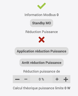

de ce je comprends Ce plugin permet de lire les données moi je voudrai pouvoir bloquer ou pas l injection
avec ce plugin pas possible ?
Oui c’était justement le but lorsque j’ai sollicité Noyax pour le développer.
Bien qu’il ne soit pas équipé d’APS mais d’une autre marque. Je lui ai mis une jeedom de test chez moi à disposition.
Bon il souhaite le transmettre à un autre dev volontaire pour peaufiner ce que je comprends car sans avoir chez soit ni le besoin c’est plus compliqué et c’est vraiment sympa déjà d’avoir été aussi loin, en gros pour me rendre tout simplement service :grinning: ainsi qu’à ceux qui n’ont pas d’ECU-C ou pas moyen physiquement de mettre les pinces sur l’arrivée et sur la production. Mon cas, les 2 compteurs sont éloignés de 20 mètres sans possibilités de passer des fils.
Le système fonctionne en tout cas.

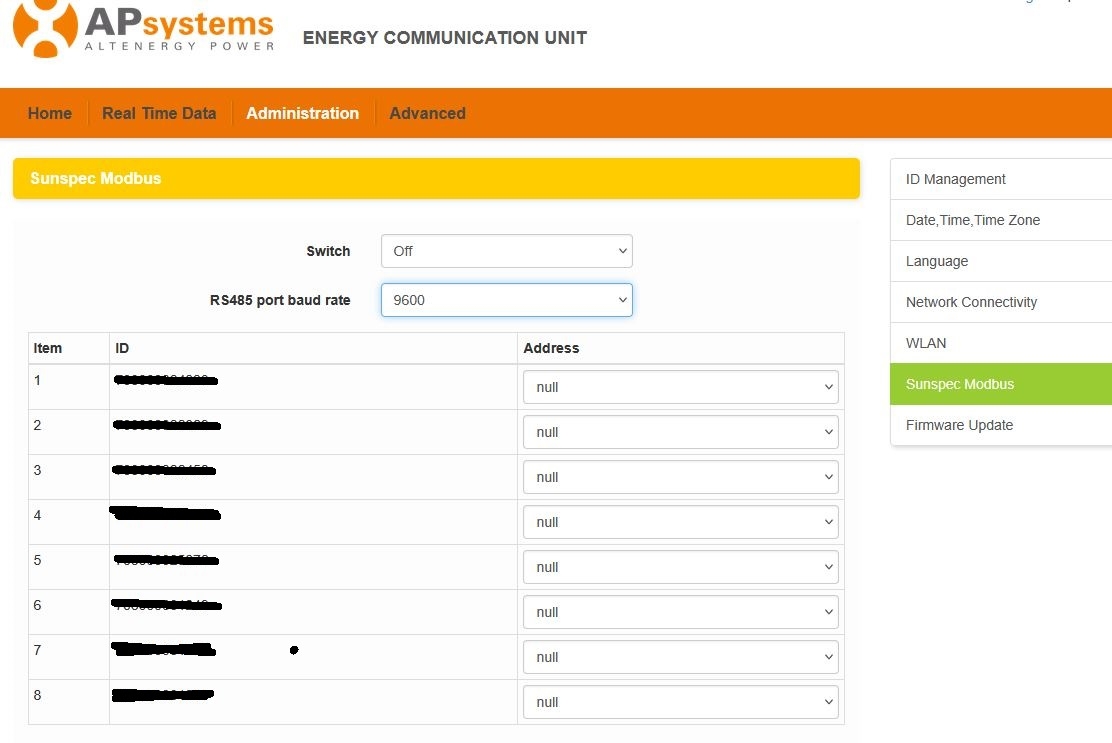

Hello je n ai pas vu cette partie sur la doc APSystemsSunspec/docs/fr_FR/index.md at master · Noyax-37/APSystemsSunspec · GitHub
Sauf erreur pour activer je passe sur on le switch ? juste ca a faire ? ou je dois aussi ajouter l address ?
Oui sur On et 1, 2 , 3 etc …pour les adresses

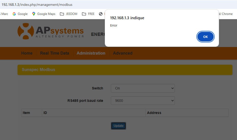

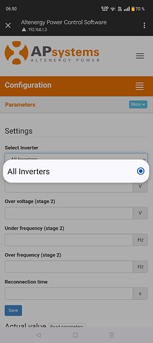

j’essaie d’appliquer le modop sur un ECU-C
mais j’ai un msg d’erreur
sur cette page :

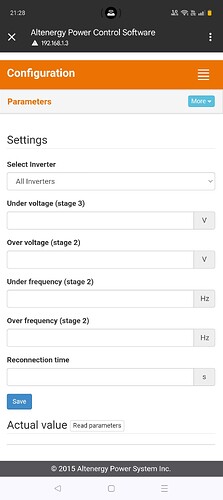

http://192.168.1.3/index.php/configuration
tu arrives à login pass ? admin et admin
oui je suis bien sur cette page
mais sur la 1re page pas de données ???
c’est la page configuration ça ?

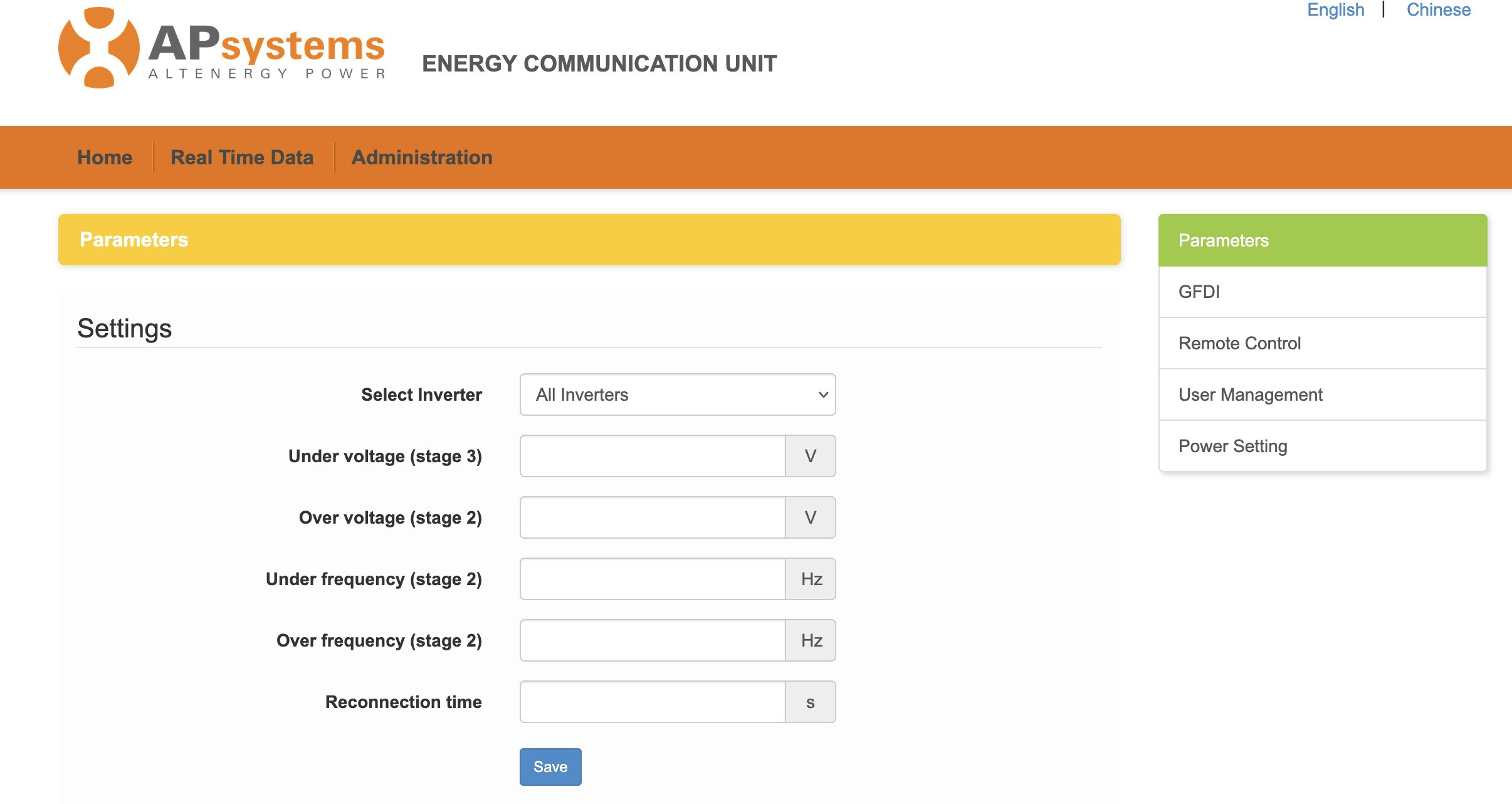

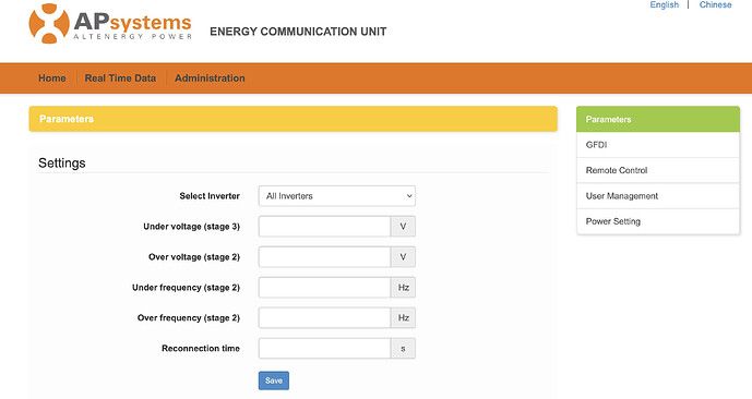

Moi une fois passé la page de login j’ai ça :
oui j’ai bien ça aussi
Désolé mais je ne sais pas aller plus loin

quand tu vas sur select inverteur, tu as la liste de tes MO ?
si oui, il n’y a ps des raisons qu’en allant sur http://192.168.1.3/index.php/management/modbus
tu n’ai pas le menu sunspec modbus pour passer à On et mettre des id pour chaque MO, le plus simple 1, 2, 3 etc … sans trou c’est plus simple pour le plugin.

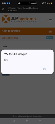

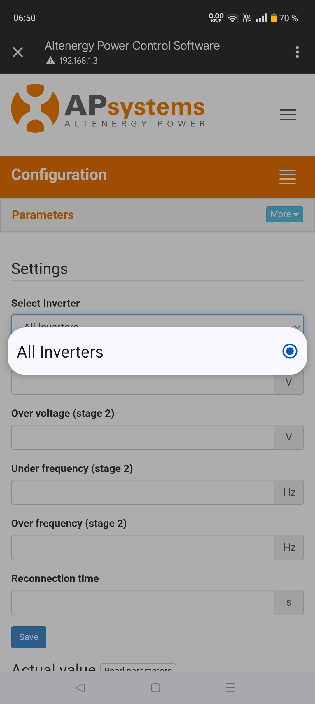

Quand je fais update sur n’importe quel écran
J’ai les même message d’erreur
Je dois louper quelque chose depuis le début de la config
Je pense que c’est cette page qui me bloque mais je ne sais pas quoi renseigner
Rien ne remonte si je fais « read »
Mais tu n’as pas dis si tu voyais tes mo quand tu cliques sur le champ all inverters ?
Non j’ai juste all inverters
