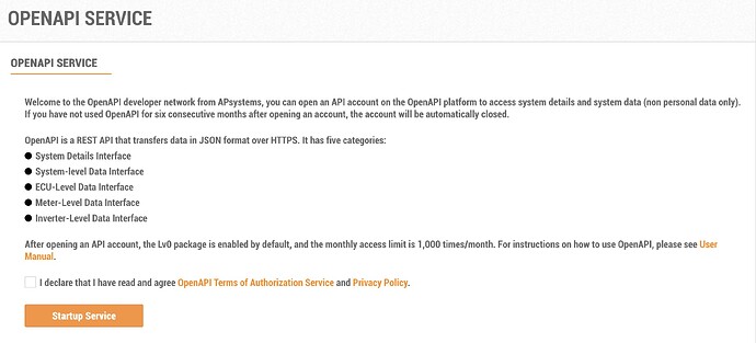

API ECU APsystem?
Il semblerait qu’APS ait enfin une Api.
Est ce que quelqu’un avec des compétences aurait le temps de s’y pencher ?
Ca rendrait service a pas mal de monde car le plugin actuel n’est plus maintenu et n’est plus adapté aux nouveaux micro-onduleurs qui arrivent.
Je suis toujours dispo pour faire les tests.
Cordialement
Apsystems_OpenAPI_User_Manual_End_User_EN.pdf (1,0 Mo)

bon la documentation de l’API n’est pas extrêmement claire vu de mon très faible niveau en développement … Il faut que je prenne le temps de me pencher sérieusement dessus (la gestion de l’authentification est plus complexe que ce à quoi je me suis frotté jusqu’à aujourd’hui :face_with_raised_eyebrow:) pour avoir une chance d’aboutir. Si d’ici-là des âmes charitables passaient par là et voulaient bien traduire cette partie du manuel en language intelligible j’en serais éternellement reconnaissant :crazy_face:

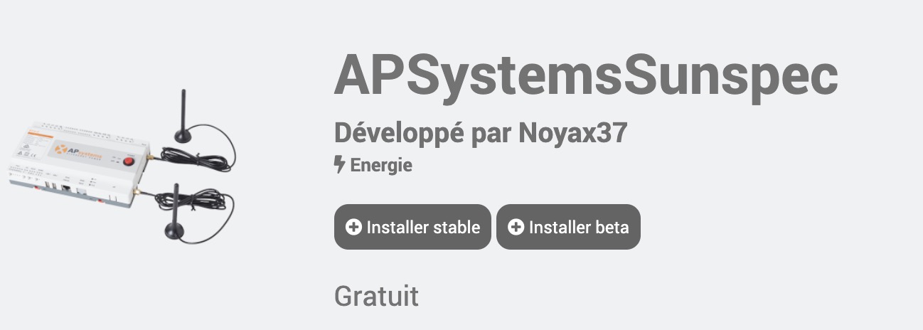

Oui il a avancé, il est là :
et il n’utilise pas l’api, on est en mode local directement sur l’ecu ce qui est encore mieux.
