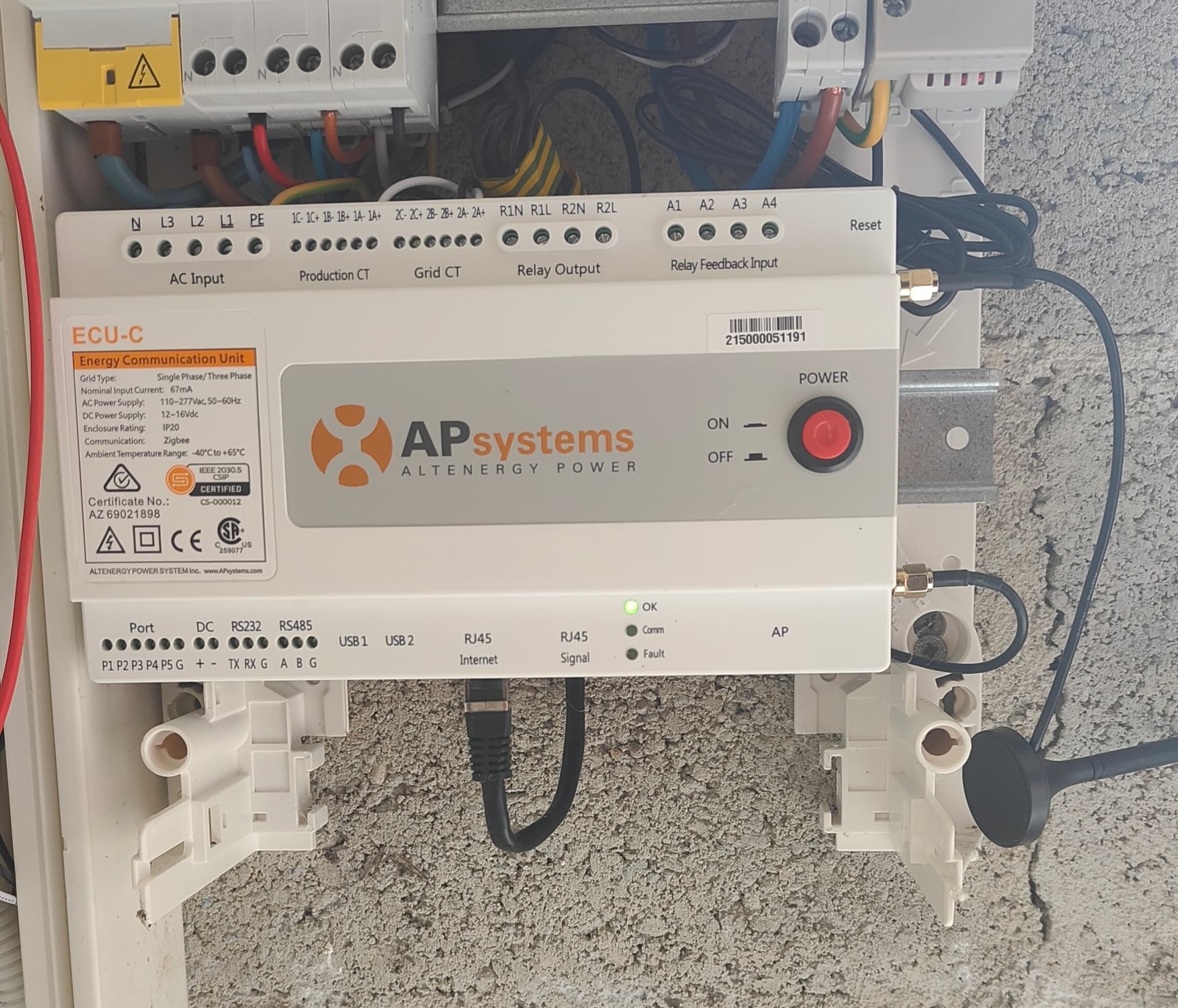

J’ai démonté mon tableau
Le câble Ethernet de l’ECU des panneaux n’était pas branché
J’ai une sortie avec une antenne wifi
J’ai aussi un câble en sortie de zigbee mais je ne sais pas où il va
Quand je branche le câble rj45 sur le switch je ne vois pas d’ip spécifique a cet ECU
L’IP 192.168.1.3 c’est l’ECU de la batterie
ECU des panneaux
Je ne comprends rien :slight_smile:
Tu as 2 antennes, une zigbee qui est pour la liaison avec les panneaux.
Une wifi si tu utilise le wifi mais qu’on laisse branchée de toute façon et tu as un cable rj qui arrive donc autant l’utiliser s’il est bien connecté à ton routeur de l’autre coté.
Quand à ton ip batterie que vient elle faire ici … ?
De ce que je comprend ce n’est pas toi qui a installé sinon tu saurais ce que tu as fais.
Quand tu vas sur l’appli ema manager de ton téléphone tu vois bien si tu es en wifi ou en ethernet.
Mais tout ça c’est de l’installation de l’ecu, il faut que tu reprennes la doc et que tu installes proprement ton ecu et que les mos soient synchronisés dessus avant d’essayer de faire marcher le plugin qui ne peut pas faire de miracle si rien n’est connecté.

Au cas où, mais je pense que vous avez vérifié si l’ecu MO n’était pas joignable quand même en cherchant son IP sur votre routeur ou via un scanner d’ip ?
Le fabriquant est identifié comme : Ralinwi Nanjing Electronic Technology Co., Ltd.
pour ma part, pas vu d’IP sur l’ECU des panneaux
C’est l’ECU de la batterie qui prend le relais
Ils communiquent comment entre eux du coup les 2 Ecu ?
Je ne connais pas n’ayant pas de batteries Aps
Je peux pas répondre je découvre l’installation
En wifi peut être

J’ai enfin trouvé le moyen d’avoir accès à l’ECU des panneaux via adresse IP locale
j’ai installé le plugin et tout remonte correctement :+1:
maintenant il me reste à exploiter tout ça

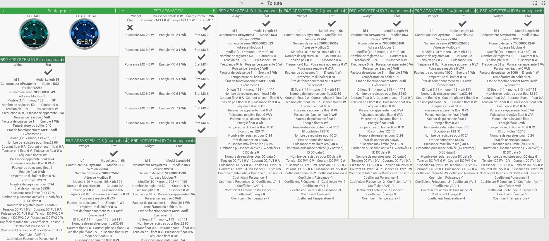

j’ai tente de mettre le widget distribution onduleur mais avec 10 MO c’est assez petit donc illisible
Des conseils ?
Cool pour toi, il faudra dire comment où ce que tu as trouvé pour que ça serve aux autres :wave:t5:
Pour le widget, tu parles de 10 MO ou 10 PV ?
J’ai téléchargé EMA Manager
Puis en mode local j’ai modifié (plusieurs fois car ça n’a pas fonctionné du 1er coup) l’adresse IP
J’ai fixé l’adresse et je me suis connecté avec emasystems (fichiers cachés)
Activer modbus ON 115200 baud
Et tout est apparu :+1::+1::+1:
Sur le plugin avec l’adresse IP et un refresh des valeurs c’est bon
Cool le widget
J’ai 20 panneaux et 10 mo

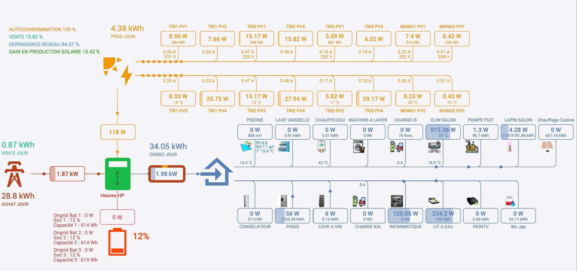

Par contre j’ai beaucoup moins de modules de puissance interne juste 2 pompes piscine
Je ne sais pas si je pourrai y ajouter la partie batterie
Tu fais comment pour récupérer les infos en bas a gauche
Détail Batterie et vente / achat du jour
