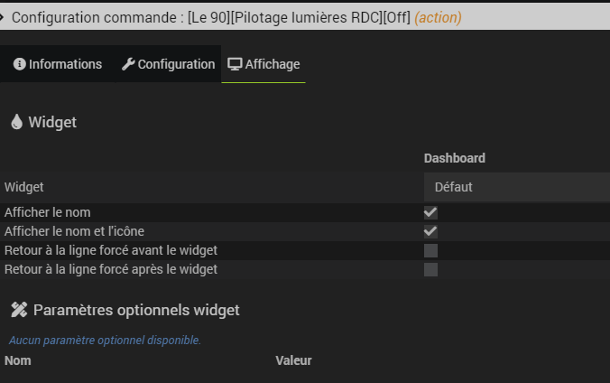

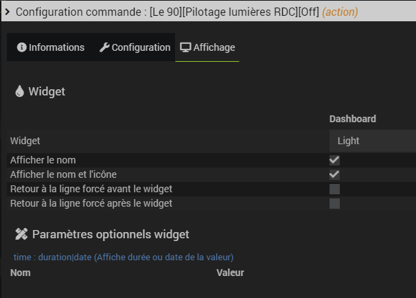

Bonsoir Loic,
Voici les différentes options testées sur le bouton Off
Option A : Defaut
Résultat
Plus que du texte, ce qui n’est pas l’effet recherché.
Option B : Light
Résultat
Plus de bouton

Henri,
Oui, mais l’objet n’est pas d’avoir le retour d’état sur ces boutons, ce sont des boutons fixes et permanents (plus simple tu meurs :smiley: )

Pour le widget comme déjà dit il te faut mettre celui par défaut et mettre une icône pour avoir l’icône et pas le texte tout simplement
Loic,
Comme cela tu veux dire :
Dans l’affirmative, ce n’est pas du tout le même résultat esthétique.
Je ne comprends vraiment pas cette nouvelle fonctionnalité qui fait disparaitre les boutons.
La fonctionnalité existe depuis jeedom 2 donc je pense pas qu’on puisse dire qu’elle soit nouvelle….
Et oui c’est ça que je veux dire si c’est pas le résultat voulu alors il te faute faire un widget custom code le widget que tu désires n’existe simplement pas.
