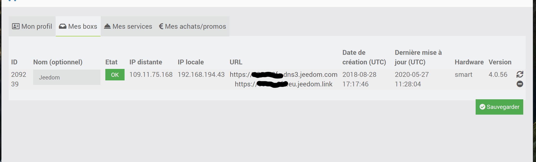

J’ai le sentiment que dès que l’adresse IP publique du routeur change, l’accès via le nouveau DNS tombe en « 504 Gateway Time-out ». L’adresse IP du routeur 4G change 2 fois par jour et celle de ma machine proxmox qui est derrière une connexion fibrée reste la même pendant plusieurs semaines. Ce matin j’étais en « Time out » sur le nouveau DNS lié à mes VM proxmox : après vérification, l’adresse IP publique du routeur sur lequel est branché mon serveur proxmox a changé cette nuit.
Le fait de me connecter avec l’url xxx.dnsy.jeedom.com et de relancer les DNS jeedom dans la configuration réseau résout le problème. L’idée pour moi serait donc de redémarrer par scénario le DNS jeedom à chaque changement de l’adresse IP publique du routeur. J"ai bien un scénario qui traite le changement d’IP dans lequel je fait un Arrêt/Démarrage du DNS jeedom, mais ça ne semble pas être suffisant : impossible de me connecter avec le nouveau DNS qui tombe toujours en « Time out ».
