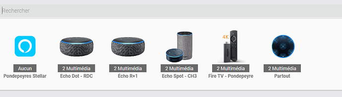

voici les équipements que j’ai
il y a que stellar je ne sais pas ce que c’est. j’ai beau le supprimer. a chaque synchro ca revient.

oui donc tu en as peu, pas de plugin alexa smarthome ?
Non uniquement alexa-api
