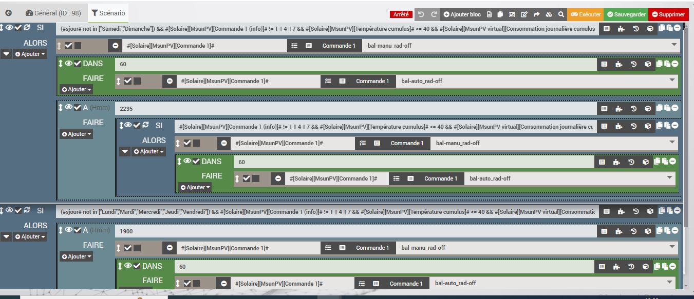

Pas de problème! La première partie me semble correcte, par contre pour le deuxième scénario, il risque peut-être d’y avoir un bug (a vérifier) car ta seconde condition (>68) est comprise dans la première condition donc il faut verifier que jeedom traite bien la seconde condition avant de declencher le sleep (je pense que oui mais j’en suis pas sûr)
o donc a tester je pensais sachant que le second bloc n est pas dans la première condition que c était ok

J ai finaliser hier également mon programme de chauffe pour l hiver de mon cumulus avec 2 blocs; 1 pour la semaine et 1 pour le week end…

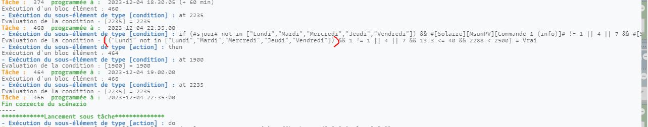

Je suis défoncé ou Jeedom a buggé …?!
[2023-12-04 17:30:05][SCENARIO] Evaluation de la condition : [("Lundi" not in ["Lundi","Mardi","Mercredi","Jeudi","Vendredi"]) && 1 != 1 || 4 || 7 && 13.3 <= 40
sachant que j avais mis tous les jours sauf Lundi pourquoi il me met Lundi n est pas Lundi …
#sjour# te retourne le jour d’aujourd’hui donc il ne fait que retranscrire ce que tu lui a dis ![]()

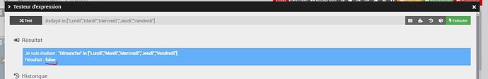

lol ok la boulette; que dois je écrire donc pour avoir Si le jour n est pas un samedi, dimanche alors … ?
Ce que tu as mis : #sjour# !=« samedi » ou #sjour#!=« dimanche » vérifie dans le testeur pour les guillemets
ok comme ceci pour éviter le week end
(#sjour# !=« samedi, dimanche »)
Mais pour la semaine que dois je indiquer

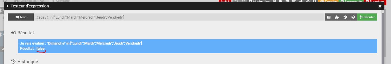

je suis un peu perdu ma première ecriture était pourtant valide dans le testeur d expression;
(#sjour# not in [« Samedi »,« Dimanche »])
cela veut bien dire le jour d aujourd hui n est un samedi ni un dimanche ?
Je maîtrise pas bien l’écriture php mais si ton expression est valide dans le testeur c’est que c’est bon! En tous cas, elle est bien lue dans tes logs

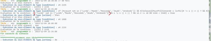

Désolé de te dérangé mais aujourd hui mon scénario s est enclenché a 17h30 mais normalement le dimanche ; il doit attendre 19h00
Serais tu d ou vient le souci :
[2023-12-10 17:30:03][SCENARIO] -- Start : Scenario execute automatiquement sur programmation.
[2023-12-10 17:30:03][SCENARIO] - Exécution du sous-élément de type [condition] : if #sday# in ["Lundi","Mardi","Mercredi","Jeudi","Vendredi"] && #[Solaire][MsunPV][Commande 1 (info)]# != 1 || #[Solaire][MsunPV][Commande 1 (info)]# != 4 || #[Solaire][MsunPV][Commande 1 (info)]# != 7 && #[Solaire][MsunPV][Température cumulus]# <= 40 && #[Solaire][MsunPV virtual][Consommation journalière cumulus]# < 2500
[2023-12-10 17:30:03][SCENARIO] Evaluation de la condition : ["Dimanche" in ["Lundi","Mardi","Mercredi","Jeudi","Vendredi"] && 2 != 1 || 2 != 4 || 2 != 7 && 13.1 <= 40 && 3721 < 2500] = Vrai
[2023-12-10 17:30:03][SCENARIO] - Exécution du sous-élément de type [action] : then
[2023-12-10 17:30:03][SCENARIO] Exécution de la commande [Solaire][MsunPV][Commande 1] avec comme option(s) : {"background":"0","select":"1"}
[2023-12-10 17:30:04][SCENARIO] Affectation de la variable programme_cumulus => 3 = 3
[2023-12-10 17:30:05][SCENARIO] Exécution d'un bloc élément : 374
[2023-12-10 17:30:05][SCENARIO] - Exécution du sous-élément de type [condition] : in 60
Salut, tu as des « ou » dans ton expression, test avec des parenthèses (comme pour un calcul) : (#1ere condition#) && (#deuxième condition#=…ou…)
Salut Math
en rajoutant les () sa fonctionne bien!
