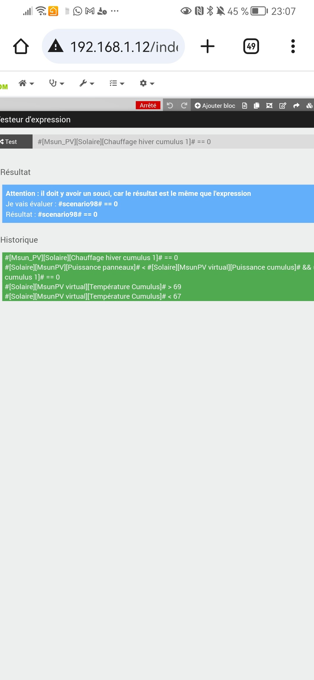

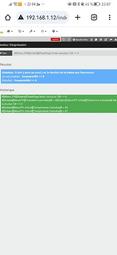

Tu as sectionné le scénario ou tu l’as rentré manuellement? Qu’est-ce ce que çà donne dans le testeur d’expression ?
Dans la commande Si ; je ne peux sélectionner le scénario donc j ai dû le rentrer manuellement mais j ai fais normalement attention a bien le retranscrire et il m indique l ID de de celui ci
Bon il fallait placer scenario(nom du scenario)
Désolé de t avoir dérangé

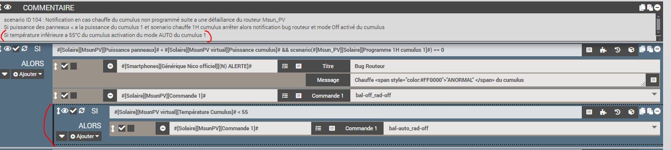

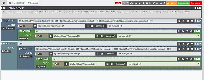

j ai des doutes sur le deuxième Si ; je souhaiterai une fois repasser en dessous de 55°C, que le mode auto soit réactivé ?
Il faut le rentrer sous la forme « scenario(mon scenario)== »

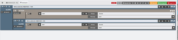

Même chose que pour la dernière fois : ton deuxième si sera traité si le premier est vrai car tu es dans un sous-bloc. Si tu veux qu’il soit au même niveau que le premier, il faut faire un « ajouter » a partir du debut du tableau
en effet , j avais fait l erreur sur l écriture
Ok, sinon dans ce cas les deux blocs seront traités en même temps, désolé et merci pour ton retour Math :+1: :upside_down_face:

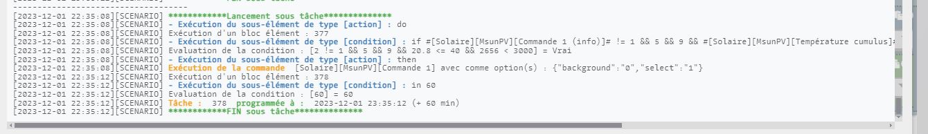

Pas en même temps mais les scenarios jeedom sont comme les boucles en programmation : tant que ta boucle (condition) n’a pas été vérifiée, le programme ne lit pas la suite du code ; donc ta deuxième condition ne sera vérifier que si la première est « true ».
un exemple :
ma deuxième condition n’est pas vérifiée car la première est fausse.

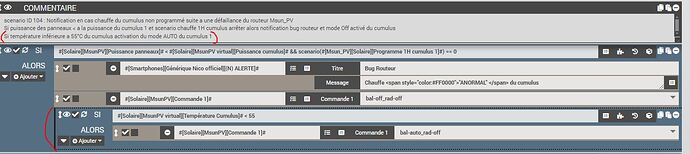

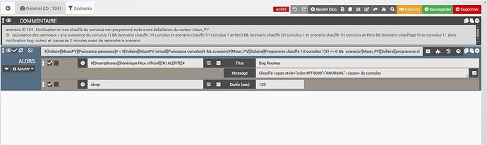

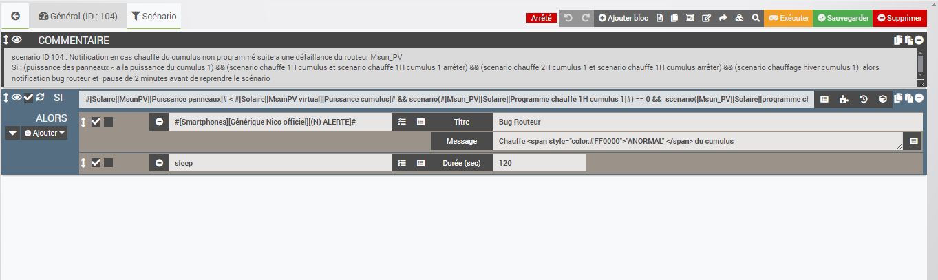

Voici la finalisation si tu peux jeter un coup d oeil

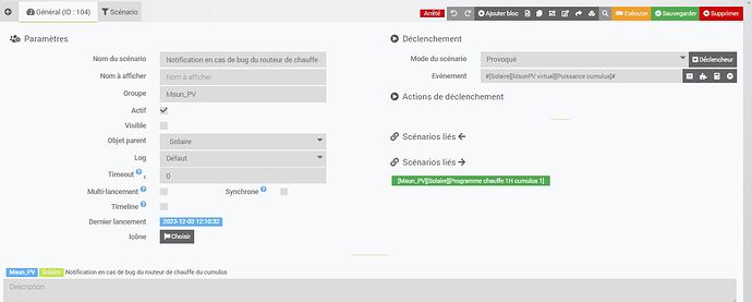

j ai donc fait 2 scenarios:
  • 1 en cas de bug du routeur
  • le second pour la température haute et l arrêt du cumulus
1er en cas de bug du routeur
scenario ID 104 : Notification en cas chauffe du cumulus non programmé suite a une défaillance du routeur Msun_PV
Si : (puissance des panneaux < a la puissance du cumulus 1) && (scenario chauffe 1H cumulus et scenario chauffe 1H cumulus 1 arrêter) && (scenario chauffe 2H cumulus 1 et scenario chauffe 1H cumulus arrêter) && (scenario chauffage hiver cumulus 1 arrêter) alors notification bug routeur et pause de 2 minutes avant de reprendre le scénario

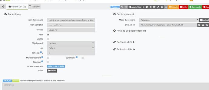

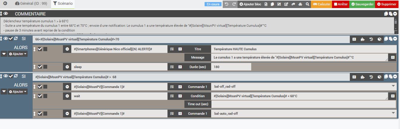

** le second pour la température haute et l arrêt du cumulus **
Déclencheur température cumulus 1 > à 65°C
  • Suite a une température du cumulus 1 entre 66°C et 70°C ; envoie d une notification: Le cumulus 1 a une température élevée de "#[Solaire][MsunPV virtual][Température Cumulus]#"°C
  • pause de 3 minutes avant reprise de la condition
  • suite a une température du cumulus 1 dépassant 68°C ; arrêt du cumulus
  • wait avec condition baisse de la température du cumulus 1 < 60°C
  • puis reprise du mode « Auto » du cumulus 1
