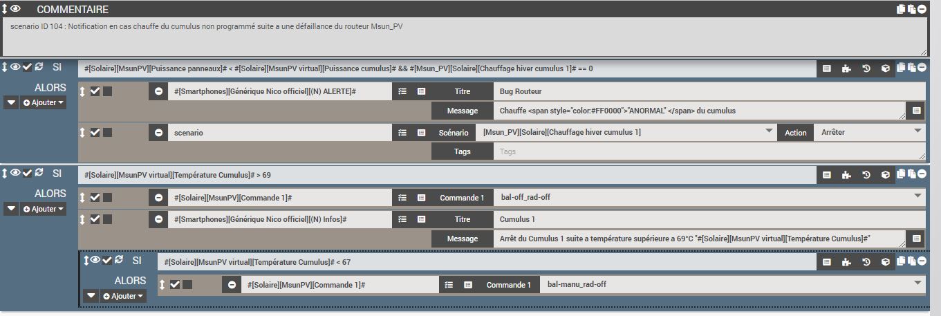

J ai mis en déclencheur toutes les minutes mais j ai peur que le bug puisse passer entre les mailles si il se déclenche après 1minute20; il passera a coté…
Vaudrait il pas mieux que j indique en déclencheur #puissance cumulus# > #puissance panneaux# alors …déclenchement du scenario
J avais indiqué un tag avec le couché du soleil; peux tu me dire ce que tu en penses stp?
j’éviterais de faire un « si » dans un autre « si » : tu peux mettre toutes tes conditions dans le premier si en utilisant des parenthèses « && (#solarsunpv-puissancepv<Pcumulus) » ; je comprends pas « passer entre les mailles » ton scénario va être vérifié toutes les minutes donc tu recevras une alerte sauf si le bug dure moins longtemps : micro bug ?

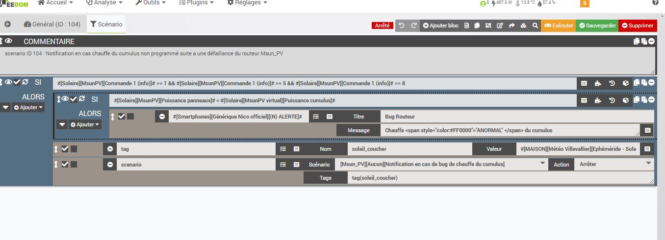

je reviens vers toi; est il possible d inclure dans la condition Si entouré en bleu "&& mon scenario de chauffe cumulus n est pas activé "
Alors…
Dans l attente de ton retour et en te remerciant par avance
Bonne journée
Tu as deux conditions si (et je vois pas le « entourée en bleu ») donc je ne sais pas dans laquelle tu veux intégrer ta condition ; dans les deux cas, tu peux tester l’état de ton scénario avec « [ton_scénario]== »
1 : En cours, 0 : Arrêté, -1 : Désactivé, -2 : Le scénario n’existe pas, -3 : L’état n’est pas cohérent

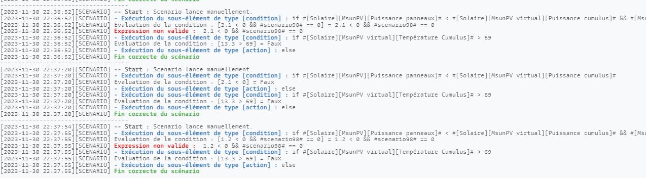

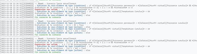

J ai bien indiquer le scenario mais quand j exécute ; j ai une erreur " expression non valide" ?
A quoi correspond l état : -2 : Le scénario n’existe pas normalement il y a démarrer, arrêter , activer ou désactivé …?
Salut, on le voit dans tes logs : le #scenario98# n’existe pas, es-tu sur d’avoir renseigné le bon scénario ?
